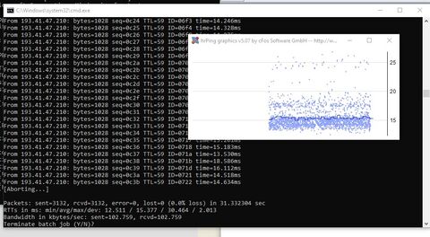

Aprósólyom
Aprósólyom #20016 üzenetére
A bejövő kábel az még szerintem a ~15 évvel ezelőtti...
Kb 1 éve egy hibabejelentésre ment fel a padlásra az egyik tarr-os szerelő és nézte meg a kábelt. Nem volt folytonos/volt toldás, azon egy ősrégi tekerős csatlakozó volt a kábelen, amit mondott is, hogy ők sose csináltak ilyet.
Szóval biztos nem a tarr csinálta azt a kábelt, de mi se. Úgyhogy valószínű az előző váosi kábel TV-sek. De szerintem a légkábelt se cserélte a tarr. Úgy néz az ki a padláson, mint ami ~20 év ott van. Szimplán kaptunk új modemet az infrastruktúrára és kész.A korábban csatolt képeimből látom, hogy azért vannak bájtok (octates), amiket javítania kell a rendszernek. Arra gondolok, hogy ezeken az értékeken lehetne-e javítani?
"Nyomi" fast-paced gémek iszonyat érzékenyek minden vacakságra (jitter, packet késés) és erre gondolok. Néha nagyon rossz a játékélmény és nem tudom már mivel lehetne javítani.
Időszakonként tök jó, máskor tök rossz, de pingen, jitteren nem látni. Már hívni sincs kedvem a tarr-t, mert hiába rendesen, jönnek, csekkolnak, ellenőriznek, nincs jelentős változás.Tesztelni meg semmivel sem lehet, hiszen a játékok UDP-n társalognak. Viszont szoktak olyan "metafizikai szintű" anomáliám is lenni játék közben nagy ritkán, hogy fegyvert vált a játék, miközben semmit nem nyomtam.
Már csak két dolgot tudok elképzelni: hibás a billentyűzetem (amit egyébként más felhasználáskor nem nem tapasztalok, csak in-game, úgyhogy nem hiszem) vagy az UDP csomag nem helyesen megy át a szerverre és alkalmanként úgy torzul, hogy fegyvert vált, mikor nem kellene.
Emiatt gyanakszok a korrekciót igényló bájtokra (octates, 8bit words).Vagy még arra gondolok, hogy esetleg valamelyik szomszéd, illegálisan csatlakozhat? Budapesten a DIGI DOCSIS hálózatán volt ilyen, de ott nem csak játszhatatlan szintű lett az internetkapcsolat minőségromlása miatt, hanem a net sebessége is jelentősen lassult.
Itt ezen a címen, a tarr-nál sebességcsökkenést sosem tapasztalok. Mindig teljesíti a névleges 250/20 tempót.Ugyan van router (Asus AC65p), gateway pedig bridge módban, használok QoS-t is (200/16 limittel) a család miatt. De az nem lehet a szűk keresztmetszet, mert ezt már teszteltem számtalanszor úgy hogy csak én használtam a netet gaming közben.
Egy kis hibakeresési kihagyás után, meg mindig jön egy kis lelkesedés, hátha tudok javítani a dolgon... -

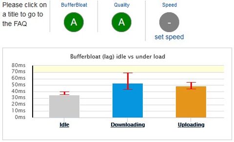

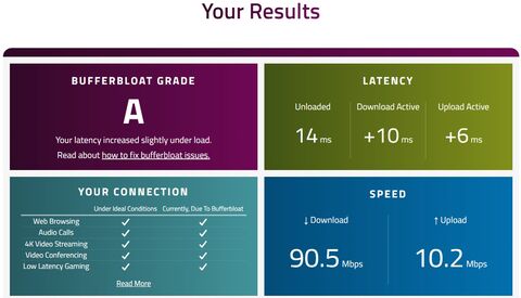

Aprósólyom
Aprósólyom #19172 üzenetére

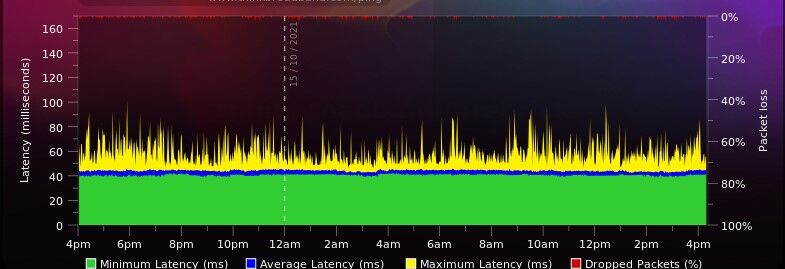

Új Tecnicolor modem után, bevásároltam egy erősebb és valamelyest paraméterezhető QoS képes routerbe (AC65p). Beállítottam a gatewayt is végre bridge módba. Kapott a 100/10 internet egy 94/9,4 tempókorlátozást is. A gép továbbra is egy 5GHz-es brige-en keresztül kapcsolódik a routerhez. A következő, örömteli eredményeket kaptam, amit szinte sose. Boldogság és öröm van.
Legalább is így éjfél körül szépen teljesített elsőre.
Waveform bufferbloat
(Az utókor számára, illetve hátha hasznos más számára is, hogy mit lehet kihozni a 100-as tarr netből.) -

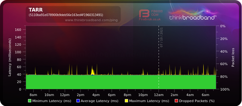

Elkészítettem én is egy mérést bonyhádtól 15km-re egy kis faluban
Nálam Arris TG2482B-85 modem van bridge módban, egy asus ax86s routerrel ami után egy TP-Link 16 portos switch osztja szét a netet kábelek között és erről mértem én is, szóval második eszköz után. 500/22 a net. -
