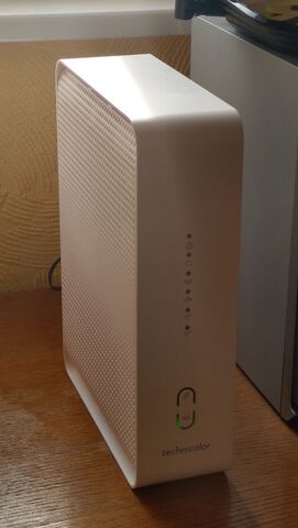

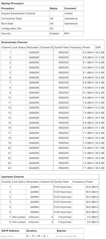

Képzeld, hogy a tegnapi telefonos diskurzus után kb. 2-3 órával váratlanul megjelent két szerelő, hogy ők jöttek modemet cserélni.
???? Mondom nekik, de hát, én úgy tudtam, hogy csak utánajár a kolléga, hogy tud-e szerezni és majd keresnek, ha igen.... Majdnem megkérdeztem, hogy biztos, jó helyen csengettek-e, olyan gyorsak voltak.
Viszont nem olyat kaptam, mint amelyiknek az adatlapja elérhető a tarr honlapon.
Egy technocolor CGA2121 típust hoztak:Soha nem látott eredményt hozott dslreport.com mérés szerint azonnal. Nagyon szép egyenletes volt a terheléses ping. Szinte megkönnyeztem a meghatódottságtól.
15 percig kerestem a belépési kódját a netes leírásokban és kipróbáltam 1 tucat variációt, mire kiderült, hogy üresen kell hagyni az admin/password mezőket...
Van ilyen?
Korábban itt értekeztem valakivel, hogy mennyire számíthatunk infrastruktúra cserére, hogy esetleg optikára cserélnék a koaxot. Ahol nincs semmi oda biztos, hogy optikát húznak. Ahol pedig van koax oda nem tudom elképzelni, hogy lecserélik 2-3 évtizeden belül.
A docsisban van tartalék, fejlesztik folyamatosan, ezért kétlem, hogy egy szolgáltató bevállalná a komplett instrastruktúra cserét. Docsis 3.1 tudja a le 10Gbps/fel 1Gbps elméleti maxot.
Egyszerűen csak legyenek jó minőségű eszközök a koax végpontokon és akkor szerintem jóban leszünk. Maga a docsis nem tűnik rossz technológiának. Ha én lennék a tulaj én sem cserélgetnék ész nélkül.
Említettem, hogy jó lenne egy alternatív modem, ami nem Inteles SoC-ra épül. De gondolom nagy váltás majd csak akkor lesz, ha kifogynak majd a meglévő modemekből. Egyelőre nem mondott erre semmi biztatót. -

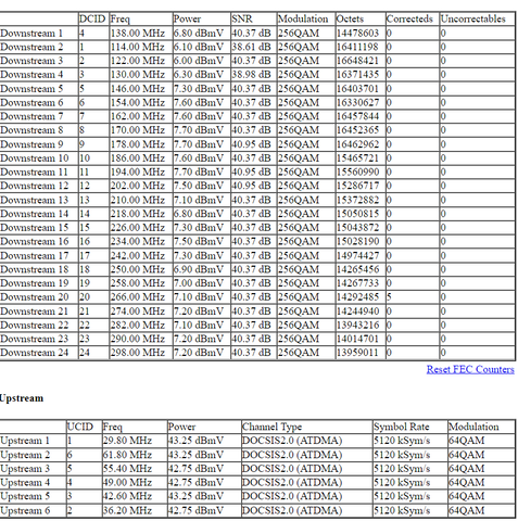

Hétvégén nem nagyon volt vele időm foglalkozni, de beállítottam az egyedi dns-t és azzal se működött. F toldóm sajnos nincsen itthon úgyhogy azt nem tudtam kipróbálni. Bejelentettem hibára. Modemet cseréltek, de nem javult semmit sajnos. A tv adás rendben van, 4 felé van osztva, ebből kettőn van tv, a másik kettőn nincs semmi, csak a szobákba megy az aljzatokhoz. Azóta van ez a szívás mióta elvitték a cisco modemet és hozták az arrist, viszont az elmúlt két hétben sokkal rosszabb lett, mint volt előtte.

Az jófajta osztó. Modem áramtalanítás után sem javul a helyzet? Esetleg próbáld meg a routerbe beállítani dns kiszolgálónak az 1.1.1.1/1.0.0.1 vagy az 8.8.8.8/8.8.4.4 párost.
Ha rendelkezel F toldóval az esetleges (nincs hibás csomag) osztóhiba kizárása érdekében ideiglenesen tedd az osztó helyére, előfordul, hogy a modem tapkimenetet nem szereti ezért van kedved kísérletezni (vagy nincs F toldó) hpf szűrővel együtt (tévés kimeneten legyen a hpf) cseréld meg a két kimenetet, ha out kimenetben javul (és a tévé adások nem akadnak akkor ideiglenesen maradhat) akkor az osztó spitterre történő cseréjével javulni fognak az értékek, ha úgy is akad megpróbálhatod 6dB tap osztóval.
Linkelten kívül más tipus is jó csak 5-1000Mhz CE feliratú legyen.
Tévé adások rendben vannak? Hányfelé van elosztva a tévés kimenet? -

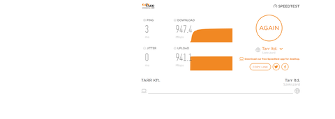

nekem most egy éves, de új az egész rendszer kb 2 éve építették ki nálunk ( Fejér megye, Sárbogárd) azóta hibátlan, nagyon jó minőségű mind az internet , mind a televizió.'1Gbps csomagom van. ÉN nem bántam meg hogy kicsit drágább, mert nincsen vele szinte semmi T-s nyűg.
Ügyfélszolgálat is gyors, én nem bántam meg.
Általában 910 és 1005 között mérek sebességet

És csak az apróbetűben merik leírni, hogy az elméleti max az 100M lehet, de az nagy mértékben függ az adott szakasztól, de semmit nem korlátoznak 30M felett.. Úgyhogy Magyarország stratégiai telekommunikációs partnere azért nem okoz nagy versenyhelyzetet....
Kiváncsi leszek, mit lép erre a kedvenc szolgáltatónk.

. Egyenlőre stabilnak tűnik, de majd idővel eldől. Azt is mondták még, hogy a városban másnak is volt már ilyen problémája az arris csodával, úgyhogy nem ez volt az első eset. A technicolor router módja mennyire megbízható? Használható routerként a 250-es nethez, vagy inkább maradjon bridgeben?
