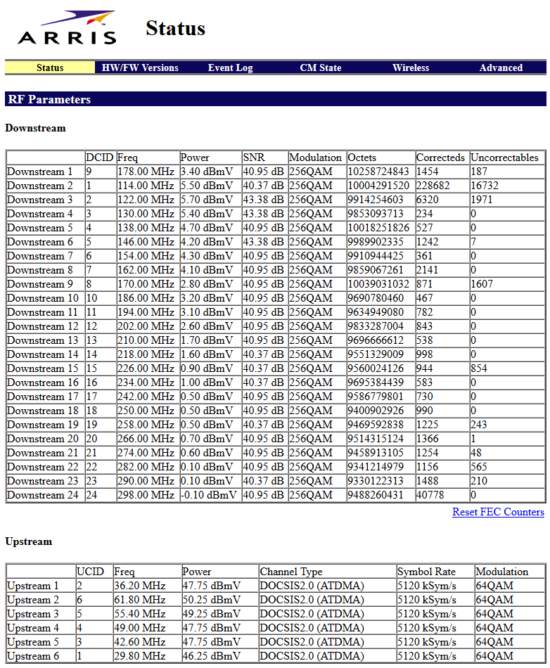

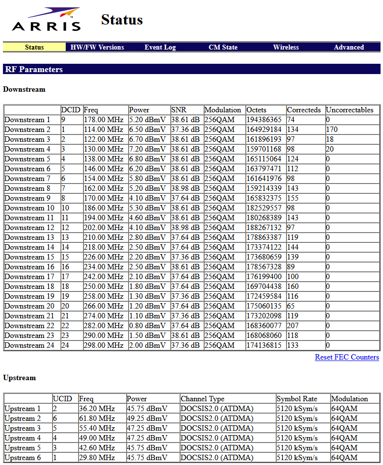

kabelmania27
#18176
A tap-on (teletronik H2871) egy 06dB értéket látok. Felcserélve az out-ot és a tap-ot, igen jó router értékeket kapok:
Viszont a tap-ra kötött tévé jelerőssége 40-60 közötti értékre esett (bár 100-as jelminőség mellett, észrevehető akadozás, hibázás nélkül).
Még egy tesztet elvégzek hétfőig (akkor tudok leghamarabb splitter-t venni): megnézem, milyen jelminőséget kapok a legelőre rakott tap osztó tap kimenetén az új tévével, az erősebb out jel pedig mit produkál a modemen és a régi tévén.
(Sajna ebben az időben beszorult a teljes család a lakásba, így nem veszik szívesen a szerelés és újraindulás szüneteit.
kabelmania27
gondoni
#18175
50felett vannak a feltöltési értékek, ez így nem jó mert akadni fog a netkapcsolat.
Splitter jobb mert mindkét kimenet egyforma csillapítású, amíg nem vezetsz a modemhez külön kábelt átmenetileg lehet az is elég lenne ha a modemet a tap way osztó out kimenetébe kötnéd vagy cserélnéd kettes splitterre mert így csökkenne a csillapítás és javulnának az értékek. Lehet jobb ha a tévét utpkábellel kötöd rá a modemre.
Hány dB-s a tapkimenet? -

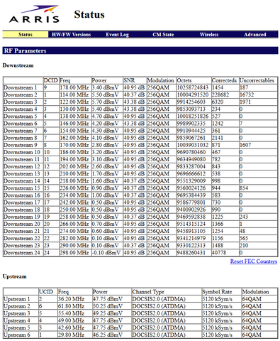

gondoni
kabelmania27
#18174
Köszönöm a gyors választ!
Valahogyan sejtettem, hogy fúrás-faragás-vagdosás előtt érdemes még itt kérdeznem…
A modemértékekről van előtte és utána képem is, ezek azok:
Előtte:
Utána:
Ahogyan én látom: le irányban power gyengült, SNR kb. maradt, fel irányban power erősödött, sajna 50 fölé. Engem a 2-es és 3-as Downstream javított és javíthatatlan csomagjainak száma aggaszt, bár előtte is volt valamennyi ugyanitt.
Mit gondolsz, ha már legelöl szétválasztom a tévék és a modem jelét, akkor erre splitter vagy a jelenleg a végén használt tap way osztóval érdemesebb tenni? (nem igazán vágom a kettő közötti különbséget, előny-hátrányt)
Egyúttal megfontolom, hogy a modem-routert közelebb telepítem a lakás „közepe” felé, az egyenletesebb wifi vétel érdekében. Az új okos tévé jelenleg kb. 5 méternyire, de 2 betonfallal elválasztva van, hektikusan változó wifi erősséggel. -
kabelmania27
gondoni
#18173
Amennyiben van lehetőség érdemes bejövőre tenni a kettes osztót egyik kimenet modem vagy modemes szoba, másik kimenet hpf és a tévé. Tévés kimenetet nyugodtan eloszthatod kétfelé. Modem előtt minél kevesebb osztó van annál jobb mert nyáron magasabbak a feltöltési értékek és így nagyobb eséllyel 50 alatt maradnak az értékek.
Jelenleg milyenek a modemértékek? -
