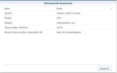

Nekem is Kstar Micropower 600 LCD szünetmentes tápegységem van, konkrétan ez:
linkEhhez van kapcsolva egy Synology DS118, egy Telekomos Gateway és egy Asus Router is.
A DS118 felismerte, kezeli, szépen működik, többször volt áramszünet.
Azonban egyszer volt valami false NAS leállásom - 1 év alatt -, szerencsére a NAS éppen nem csinált semmit, nem lett fájlrendszer sérülés.
Azért nem értem, mert pont itthon voltam, s nem volt áramszünet, amikor a NAS váratlanul újraindult, aztán kaptam az emailt a szabálytalan leállításról. Ez a log-ban is látszott, de semmi kiegészítő információ nem volt rajta.

De amikor vetted és össze dugtad akkor a fenti képen látható volt az infó és most meg már nem ?
Én tuti letesztelném jobban.
Nem ezen keresztül kapna a NAS áramot hanem ezt csak összekötném Usb -n vele és megnézném jól átadja e a fontosabb infókat (Tehát végig csipogtatni amíg le nem merül egy olyan eszközt rádugva mint fogyasztó aminek nem lesz baja ha leáll amikor lemerül az akku) :
- Elment az áram (ezt már írtad is, hogy jó ha jól látom ez amúgy a legutóbb ott volt a logban ?)
- Alacsony akkumulátorÍgy a NAS -on nem sérülhet semmi ha váratlanul leáll a UPS.
Persze ha meg áramszünet van a teszt közben akkor ....
Elmondtam, hogy jártál tuti tesztelni fogja ő is majd megkérdezem írt e neki még % -ot

De én olvastam olyat is akinek meg nem ismerte fel! Ami lehet kernel függő is (NAS) meg KSTAR se biztos, hogy ugyan azzal a firmwarel szállítja az összes ups ét. Bár ha neked látta amikor vetted akkor elég furcsa ha most meg nem.
gyugyo79
janisjoplin1 #51252 üzenetére
Igen akkor elvileg jó. Így viszont elég furcsa. Ugye nem usb hub -on keresztül volt össze dugva?
KStar szünetmentese egy ismerősömnek van és rákérdeztem, hogy nála most, hogy írja ki a dolgokat de amikor legutóbb zargattam ezzel akkor még 100%, hogy csak a Becsült akkumulátor ... ra nem tudott mit írni és ezt azért tudom mert itt már írta valaki, hogy neki a KStar -t nem ismerte fel a NAS és ezért rákérdeztem nála, hogy ami neki van az jó e még. (nemsokára küld képet)Kb 2 lehetőség van -> nem tudnak beszélgetni akkor amíg a Szünetmentes bírja mennie kéne. De egy ilyen szünetmentessel új akkuval egy 918+ elmegy több mint egy órát .... Persze lehetett hosszabb áramszünet mint amit az akkumulátor bírt.
-> kap egy fals infót és pldközbe meg is jött nála jelenleg 718+ -on DSM 6.2.2-24922. :
Legutóbb le is tesztelte, és amikor elvette az áramot jól átkapcsolt és az akkumulátor szint csökkent neki. Csak azt mondta, hogy megunta a csipogást olyan 60% -nál és vissza kapcsolta rá az áramot ezért nem nézte meg meddig bírja ...

A szünetmentes jó ? Letesztelted ?
Én első körbe most leállítanám szabályosan a NAS -t és szimulálnék egy áramszünetet = tesztelném a szünetmentest és a benne lévő akkut, hogy az jó e.
Első tippem, hogy le fog kapcsolni a szünetmentes mert rossz az akku .
