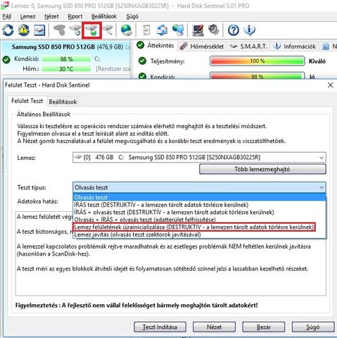

A_ScHuLcZ #39373 üzenetére
Tudomásom szerint a DSM-ben nem megoldható.
Ha kiveszed a lemezt és egy PC-be teszed , akkor a Hard Disk Sentinel-el megoldható. Lehet a próbaverzió nem támogatja de a virágboltból is beszerezhető.
Felület teszt ikon és a megnyíló ablakban : az újrainicializálás lehetősége.
