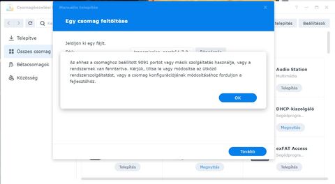

Miksa64
Hali!
Valaki tudna segíteni hogy mia teendőm:
DS 7-re frissétés után transmission manuális telepítésénél ezt írja:
[kép]
