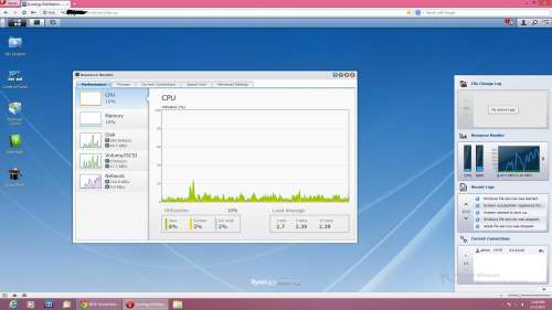

Le azt hiszem 5Mb fel meg 500k. Te egyébként mennyit engedélyeztél?
Neked gondolom erősebb a NAS mint nekem.A nas a program feltelepítése óta nem volt újraindítva, kell-e esetleg? A szoftver oldalán egyébként a 413J mint ajánlott van. -

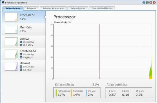

A kép amit most linkeltem, azon 42% a másik ami a process alatt van, igen az a memória.
De a processzor terheltsége is nagyobb nálam mint nálad. -

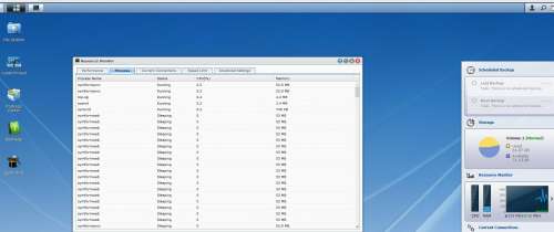

Akkor nálam meg miért 40-45% -ot eszik a memóriából?
Process alatt ezeket megtudod nézni?Nálam ilyen:
