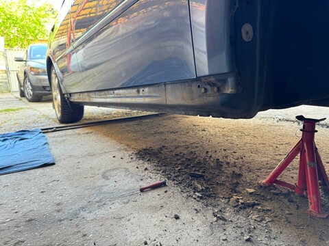

Hát én sem terveztem leszedni.
Az első patentet vettem ki, hogy a koszt kiszedjem, de még mindig volt benne, najó még egy patent, és így tovább. Aztán már ott tartottam, hogy jó akkor alul mindent patentet kiszedek, és akkor kikopogtatom. Kopogtatás közben pedig leugrottak a felső patentek is, szóval így alakult. Nem készültem rá én sem, jó lenne Koranttal bekenni hogy átalakítsa a felületi rozsdát, meg ilyenek. De majd valamikor rákészülök bepótolom.
De így legalább a toldatokat is elmostam GreenStarral meg slaggal belül.A futóműépítéshez sok szerencsét.

Hétvégén nekem is ez lesz a feladat. Most a garázsban áll, lebontott első és hátsó lökössel, meg hátsó sárvédő műanyag nélkül (fényeződnek). Nekem a sárvédő ív már elkezdett rügyezni, ahol a küszöbbel érintkezik. Szóval lassan érik a megelőző lakatolás.
A műanyag küszöb toldatot nem terveztem leszedni, de látva, mi kosz jött ki neked alóla, most a legjobb alkalom rá, hogy én is megnézzem.

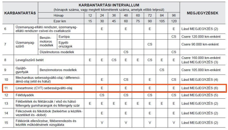

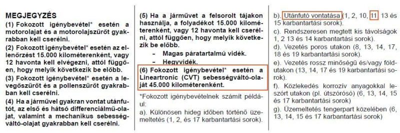

Ha a CVT váltó megkapja a szükséges karbantartást, és mondjuk havonta nem megy el vele a gazdája orosz offroad túrákra a haverjaival, akkor nem lesz vele gond.
Sima hétköznapi használat nem fogja tönkretenni.
A probléma az erősen igénybevett váltókkal, és a ritka olajcserével hozható össze. Lerakódik benne az olajsár, és az okozza a problémát.
Ekkor nem csak az alsó fedelet kell leszerelni, és megtisztítani az olajsártól, hanem a felette levő elektronikus szelepházat is, mert abban is lerakódik az olajsár.
Sajnos ez marad el sok esetben, és meghibásodik a váltó. De ez csak erős igénybevétel esetén kell.
Normál használat során nem. Ha valaki nagyon lelkiismeretes, akkor 45-50e km-enként cseréltesse le az olajat és akkor örökös a váltó.
Az Outback kezelési könyv ezt írja:
