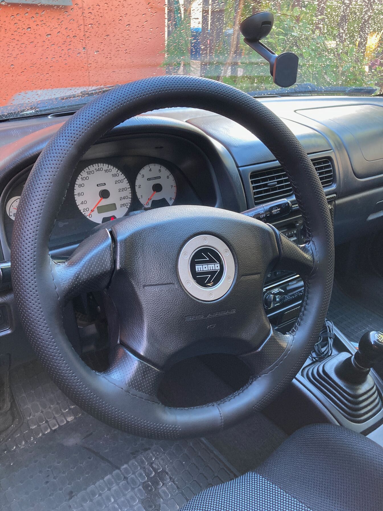

Jó kérdés... Én most raktam fel ilyet először, mert a Suzuki hasonló cuccát asszonyka csinálta meg. Itt a felhelyezés nehézkes, mert borzasztóan feszül. Amint fent volt, akkor lehetett agyalni, hogy vajon ezt, hogy a viharba kellene összeölteni. Kapsz hozzá egy A4-es tájékoztatót, amin képekkel ábrázolják, de én nem azt használtam, mert a Kínai Google Translate-es angol nem volt meggyőző.
Simán kerestem Youtube videókat, ahol egy Short-ban megtaláltam, hogy lenne szerintem is érdemes. Egyrészt a Suzukira úgy raktuk fel azaz rakta fel párom, hogy konkrétan összevarrta, na ezt el kell felejteni. A borítás két oldala végig van öltve, ezeket az oltéseket kell "összehúzni" azzal a vastag cérnával amit adnak.
Szekciókra bontottam, hogy szép legyen, és próbáltam minnél feszesebbre, hogy el se foroghasson. Hátránya ennek az lett, hogy sok helyen túlságosan megtéptem, hogy a két széle összeérjen, és szép, feszes legyen... (ezen lehetett volna segíteni úgy, hogy kézzel még jobban összenyomom, de próbálkozás ellenére a cérne tudta csak kellőképpen összehúzni, kézzel nem tudtam..
Ez azt eredményezte, hogy a széleken végigfutó varrások "lyukai" kitágultak, tovább szakadtak kicsit, és habár nem szakadt át, de kíváncsi leszek meddig fogja bírni. Minden esetre szerintem rendelek még egyet tartalékba, mert a szívás mellett is azt mondhatom, hogy megérte.
Az tuti, hogy 3 órám simán ráment, mert 2db 1órás podcast epizód elfogyott, plusz az agyalás, baxxakodások, szóval volt az 4 óra is lazán.
Ez ilyen komplett délutános program.

Én mindig mindenben elég kritikus vagyok és maximalista, de ez még engem is meglepett, hogy egész jó lett a végeredmény. Nem tűnik bazárinak így most. Nagyon remélem tartós lesz.

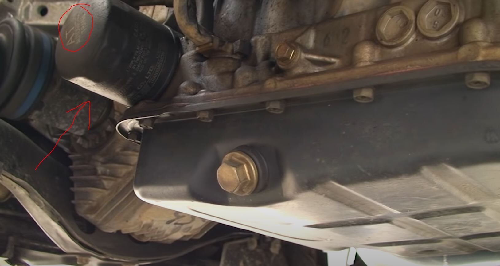

#12419
ez mit jelent? hogy kívülről elérhető, cserélhető?

Lacerta
Automatában szokott szűrő lenni, mert van benne nedves kuplung ( több is ), meg több-kevesebb hidraulika, és ezek mind ugyanazzal az olajjal mennek. Nem a fém ami gondot okoz ( bár az is, ha van ), hanem a kuplungtárcsa kopadék, és az nem mágnesezhető.
Azt nem tudom, mennyire cserélhető, mindegyik az, csak van, amelyiknél előbb szét kell húzni hozzá a váltót.
Ennek utána kellene nézni.
Meg hogy mennyi a töltet hivatalosan ( 8.4l ), és mennyit tudott a szerelőd rátölteni. Mert esélyes, hogy maradt még a régiből benne nem is kevés, ami nem folyik ki magától soha.Mindenesetre én megfontolnám, hogy megyek vele egy darabig, aztán megint egy csere.

Mivel a gyári MOMO kormányom bőr felülte már kopott, ezért hiányzik róla a felső bőrfesték rétek, ami azt okozza, hogy ronda és befogja a kezed feketére, de ez csak kézmosáskor látszik. Fogni sem volt olyan jó, mivel újrabőrözésre nem szerettem volna most költeni mert nem lett volna fontos kiadás, így Aliexpress-re felmentem 2 hónapja és rendeltem egy felvarrható borítást ami ("dzsenyjúen ledőr") műbőr, de nagyon jó anyagnak tűnt mikor kézhez kaptam. Meglepődtem.
Sokat állt a polcon, de tegnap erőt vettem magamon, és igyekeztem nagyon szépen megcsinálni, amennyire csak tudtam. Ez lett az eredmény:

csak olajat a számla alapján. van benne dedikált, cserélhető szűrő is? ilyen mágnesek szoktak lenni, amik megfogják a fémdarabkákat és azt szokta megpucolni (régebbi autóimnál).
