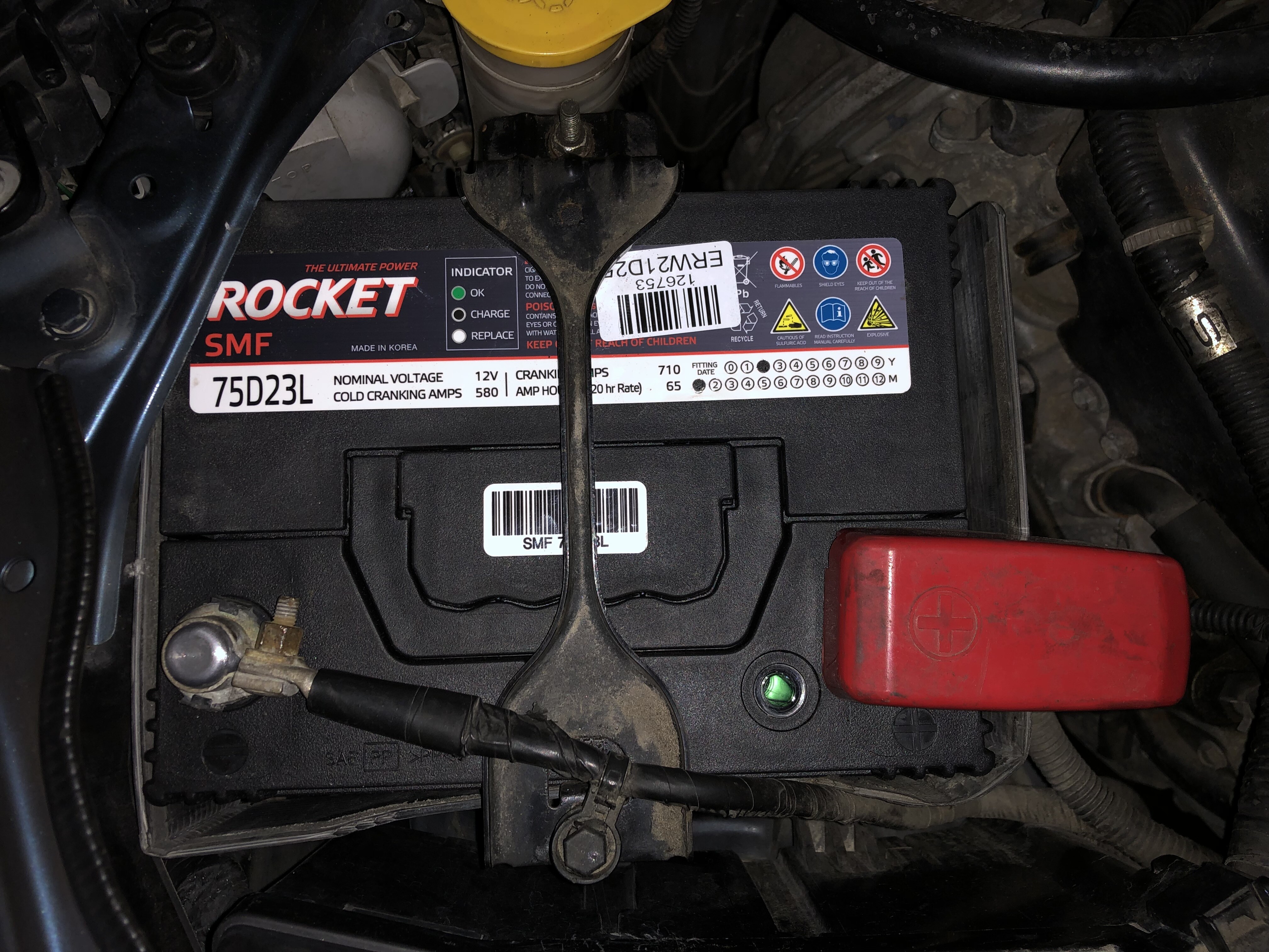

75D23L van benne most is, akkor maradok annál. Thx!
Amúgy nekem csak ez a kettő szerepel a manualban:
12V — 48AH (55D23L)
12V — 52AH (65D23L) -
Downsampling
Ha kocsid sokat áll, ritkán mész vele (akkor is jellemzően rövideket), akkor a kapacitása legyen nagy, ha mész vele, de sokat leállítasz-indítasz (mondjuk futárkodsz
), akkor az indítóáram legyen magas - a kettő sokszor együtt jár - és ez az egész, amit leírtam, nem feltétlenül igaz...

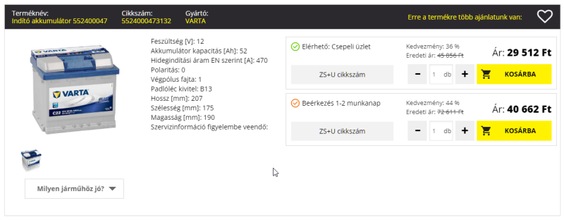

Köszi srácok! Most egy Rocket 65-ös van benne ennek a kapacitása már nem lehet túl nagy, mert elég gyorsan feltölti az okostöltő. Akkor az 50-es lesz. Az ráadásul 2,5 kg-al könnyebb is.
Petester
Mi előnye a nagyobb kapacitásnak, ha úgy se használod naponta többször rövid távokon?
Továbbá már nem is bírnak annyi használatot, mint régebben, emiatt szerintem öngól drágábban a nagyobb kapacitás.
Motoros csoportokban is kérdezgetik, hogy ki milyen gyártó termékét veszi, van akinek 1 szezont bír egy akku. Bár ez lehet a ritka használat miatt is, nekem még az az aksi van a motorban, amivel 2021-ben megvettem - és ki tudja mikor vette bele az előző tulaj - de szinte minden nap használom, télen is. -
Qru
MODERÁTOR
Srácok!
Lassan érik az akksi csere, a mostani 2016-os már ebben a hidegben nem akkora lelkesedéssel indít mint új korában. A manual 48Ah-t ír elő minimum.
Mekkora öngól csak egy 50Ah-s venni bele? A következő szint a 65Ah...Van okostöltőm, tudom töltögetni és jellemzően csak hosszútávokat fut a kocsi.
