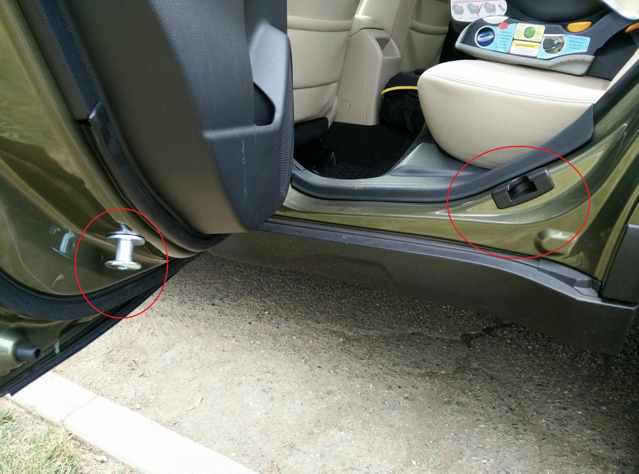

323-as Mazdámon is volt már.
A kabin merevségét javítja, mert amúgy a zár önmagában sz*rt se érne.
Olyannyira van szerepe, hogy amikor a Mazdával nagyon csavarodva parkoltam, akkor időnként nem lehetett kinyitni/bezárni valamelyik ajtót, vagy nem lehetett kihúzni valamelyik övet, ha előtte kinyitottam az ajtót. -

Azt tudtam, hogy vmi merevítésre szolgál.
MasterMark
Szerintem érdekes téma:
Észrevettétek azt a kis cuccot ami a hátsó ajtón van és a kasztniba csatlakozik?
Felvetődött a kérdés, hogy ez mire jó. Amit találtam róla, hogy az ajtóban a megerősített acél merevítés vége ide van bekötve, és ezzel van összekötve a kasztnival. Így ütközéskor a helyén tartja az ajtót, illetve jobban kitámaszt.
Minden Subaruban így van csinálva már egy ideje.
Ennél többet nem nagyon találtam, hogy ennél pontosabban mit csinál, vagy hogy működik. Esetleg ha van valakinek anyaga róla, az ne tartsa magában.
Egyébként láttatok ilyet más autókon?

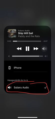

Próbáltam, de nem segített. Időnként még a generátorra is gerjed, fordulatszám emelkedésre a gerjedés hangja erősödik, majd ahogy bemelegszik a cucc, úgy szűnik meg a búgás.
Valamit nagyon elcseszhettem benne, úgyhogy a töltést kerüld róla.
Jah, még egy észrevétel. Az elején mintha úgy működött volna, hogy amikor a CHR bemenetre váltottam, akkor lett aktív a cucc és csatlakoztak egymáshoz a telefonnal. Amióta megmakkantottam, azóta állandóan megtalálják egymást a telefonnal.
Apropó, hogy tudtad megváltoztatni a nevét?
