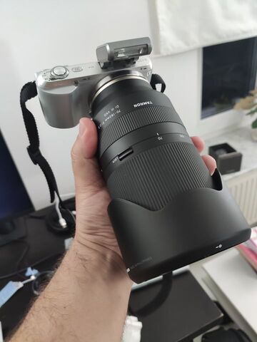

Végül elhoztam, kitobival, gyári Sony akkuval, és egy Sony akkutöltővel, Caselogic táskával, 60 EUR (~ 20-21 ezer Ft) volt az ára. Ennyiből semmit nem veszel, aminek hasonló képminősége van.
Maximum valami régi tégla DSLR-t, de az unokahugomnak nem játszik. Ráadásul erre, ha akarom, felrakhatom a 70-180-at is
Mondjuk (szerintem) mázlim volt vele, mert csak a gyári Sony akksi meg a kitobi együtt többet ér, mint 21 ezer Ft.
