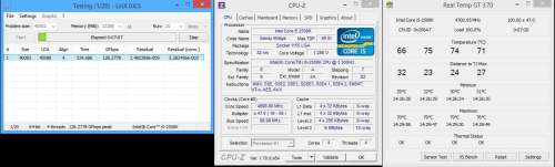

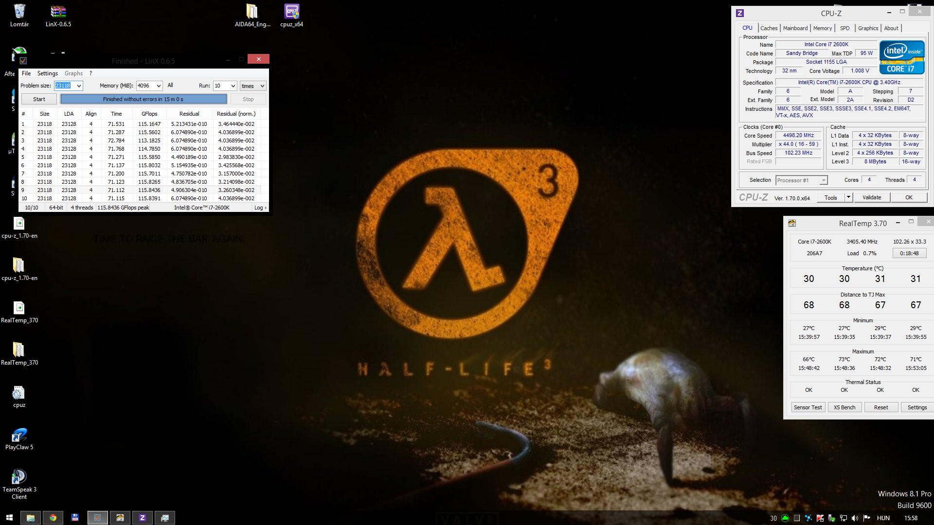

Prosector
Offset modban volt, csak a +/- ertekre nem emlekszem. A Cpu-Z szerint 1,25 es 1,27 kozott ingadozott a fesz.
Egyebkent most adtam el, amikor a vevonek elinditottam a Linxet ugyanezekkel a beallitasokkal, termeszetesen fel perc utan BSOD...
... mondtam is neki, h persze nem muszaj megvenni
Egyebkent offsetnél mitol fugg ez a +/- beallitas? Visszaraktam a 2500K-t és ugy szeretnék egy 4,6-4,7 koruli erteket.
Hátha osszejon...
Linxben ennyi a difi koztuk(a 2500K csak 4400-en ment, 4500-nel BSOD):

Olyan problemaba utkoztem egy 2600K-val, hogy 4400-en, 1,32 volttal semmi baja. Ahogy 45-re teszem a szorzot, akkor ha be is bootol, a bill./egér mar nem mukodik (1,42 volttal sem).
100 MHz-es ugrashoz nehogy mar tobb, mint 0,1-del tobb fesz kelljen...vagy ennyit tud a proci?
A 2500K-m vigan megy 4500-ot.
Asrock Ext3Gen3 lapom van.
Van vkinek otlete?

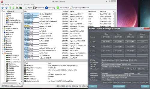

Hello srácok. Vissza tértem a nyaralásból, ujra pasztáztam a procit és újra nekiláttam a tuningnak. Z77 extreme4m és 2500k. A feszeket nem auton hagytam hanem be állitottam alapértékekre, illetve amiket irtatok tippeket azokat állítottam. 1.300-on probáltam egyenlőre a magok nem 83 fokosak voltak csak max 67 de egyenlőre még kékhalálozik. Olyan kérdésem lenne hogy a a cpu load-line callibration-t gyárilag 100%-on van tuningnál az a jó ha 0%-ra teszem akkor kell neki kevesebb fesz, vagy 100% kell neki? (lehet hülye kérdés bocsi) offsetben 0.020-on volt most fel vettem +0.030-ra igy hátha ennyi fesz elég lesz neki. esetleg mit állithatnék? elöre is köszi .
