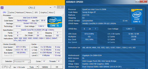

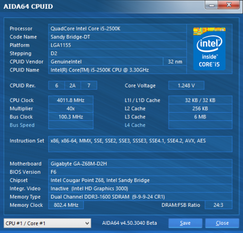

Szerintem a CPUz téved..de az AIDAnak sem hiszek ;p CPUz értéke túl kevés, AIDA max akkor igaz, ha a lapra bíztad az OC feszt. Szedj le valami régebbi CPUzt, ez ha jól látom a legfrissebb, hátha el van töccsentve. Ilyen órajelhez jellemzően 1.2-1.25V között kérnek az i5Kk.
Ja, Giga régi lapjaiban "főmenűben" állva Ctrl+F1 előhozott pár +opciót az OC felületen, nem tudom, ez még él-e..jobb a biztos alapon próbáld ki.
