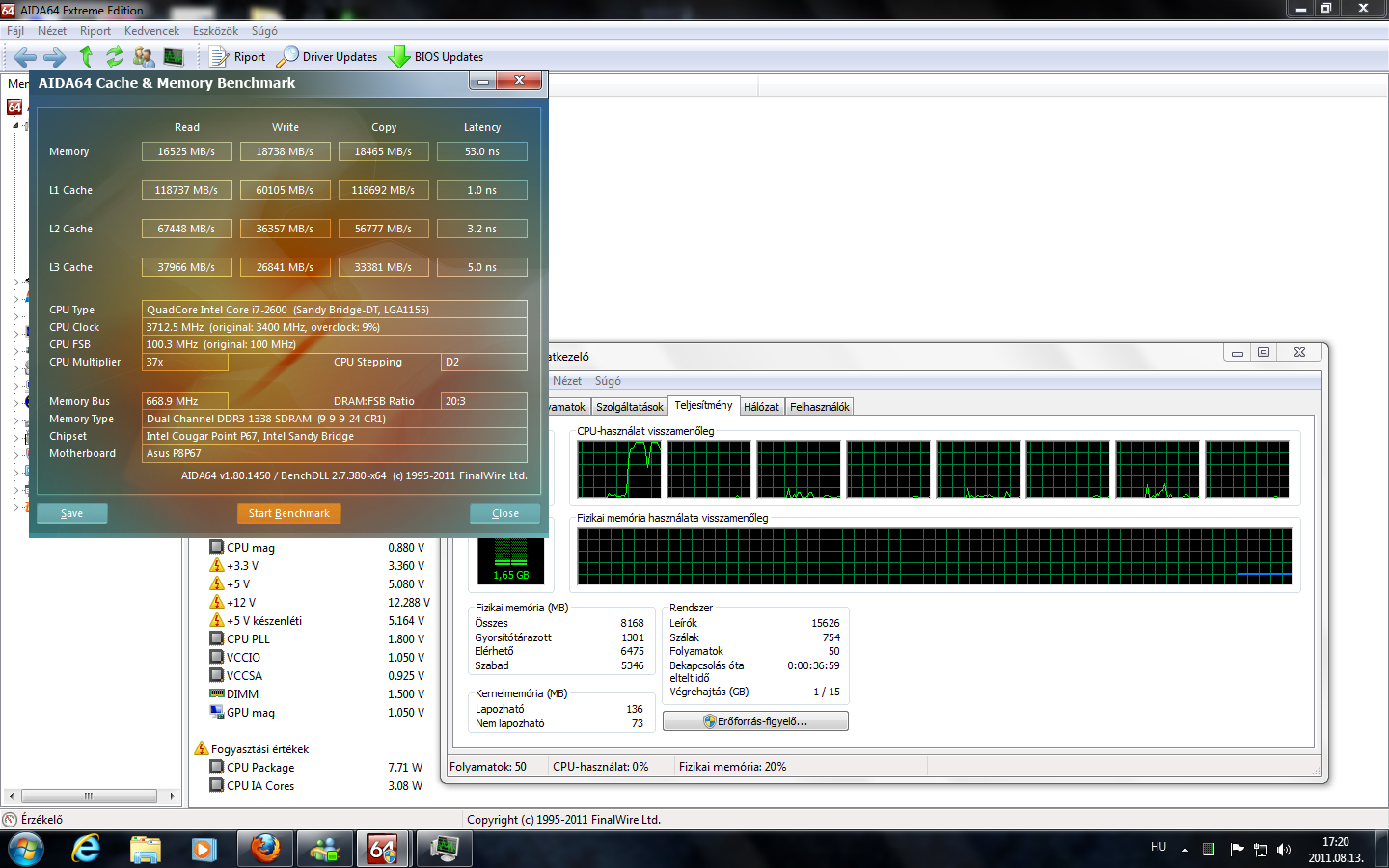

Itt lennének a képek, másról nem tudok képet csinálni, ezeknek lehet köze a tuninghoz, azt a 3428MHz-es értéket, ne nézd azt mindig annyinak mutatja akár hogy változtatom a többi értéket,gondolom a gyári órajele a procinak és az mindig ott lesz...
Az előző kommentemet ne nézzük, ott összevissza nyomkodtam...
