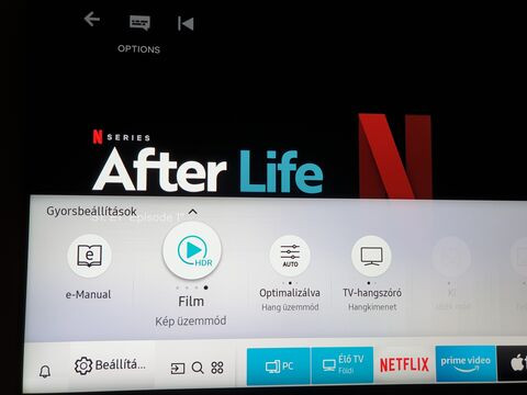

Akkor tényleg valamiért maga TV ennyire képes... még annyit tehetsz hogy feltolod a brightness-t is... elvileg valamennyit javít. De akkor ez van...
Egyébként én a Movie módot és a 2.2 gammát ajánlom beállítani mindenhol... de tudom ez egyéni preferencián is múlik.

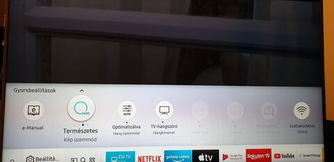

Egyébként külön érdekesség, hogy netflixen is, amikor megállítom a filmet és feljön az a kiskép, hogy éppen hol tartok, akkor ott teljesen jó (A kisképben), nem fakók a színek és a világosság is jó.... Na mindjárt ráeresztek hdd-ről valamit Most már nagyon kíváncsi vagyok.
[link] Kiskép videó
Sajnos telefonnal videózva nem jön vissza, hogy mennyire fakó és halovány a kép, élőben sokkal sötétebb. Viszont amikor előjön a kiskép akkor láthatjátok, hogy az mennyivel világosabb, mint amikor még a film ment (tudom, hogy olyankor picit lesötétíti a kimerevített képkockát, ezért ne ahhoz képest nézzétek). Ránézésre élőben a kiskép néz ki jól, részletgazdagon, viszont amikor visszamegyek a filmhez akkor megint fakóbb lesz minden. Telefonnal videózva sajnos nem jön át annyira. Remélem érhető amit ki akarok hozni ebből.
[ Szerkesztve ]

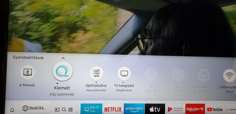

válasz Tomikapc #139242 üzenetére
Azt hiszem sikerült egy videót csinálnom, ahol látszik a különbség...
Ugyanaz a film, az első esetben sima 720p-ben, nem HDR, a második esetben 2160p HDR, HDD-ről lejátszva. Tudom, hogy a HDR-es is nézhetőnek tűnik így telefonon keresztül, de élőben sokkal sokkal fakóbb, mint a 720p-s és sötétebb is. A 720p-snél tökéletesek a színek. A telefon nyilván sokat kompenzál, de a videón látszik is, hogy a HDR tartalomnál mennyivel világosabban tudja mutatni a tv mögötti falat...
Ha most választanom kellene, akkor a 720p-s verziót nézném meg és szerintem ez így nincs rendjénMost egyébként kiemelt üzemmódban volt a TV, mert FILM módban meg végképp teljesen nézhetetlen... (persze elhiszem nektek, hogy abban lenne optimális, de úgy kiesik a szemem mire kiveszek valamit...). Másokat is megkérdeztem, akik élőben ránéztek és nekik is nézhetetlennek tűnik a HDR ezen a tévén. Valószínű megpróbáltatom majd gariztatni de nem lesz egyszerű menet...
