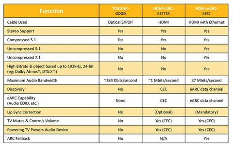

De ha optikai bemenetes sztereó hangfalakból jóval minőségibb hangzást kapsz, akkor mi értelme van hangprojektort ajánlani?
(#128868) Zigi: Optikai bemenetes hangfal is kényelmes, csak +1 táviránytót kell elviselni a jóval jobb hangzáshoz. Dekoratív? Unalmas, egyenszürke színű rúd.... az Edifier hozzájuk képest műalkotás.
"Meg két 220-as zsinórt."
Te is érzed, hogy mekkora first world problem ez

Én voltam a farok, csak a lányok elállították az erősítőt a Q6-nál.
Csodálkoztam is, mert az LG B7-nél rögtön váltott Dolby 5.1-re, a samsungnál meg nem.
Ezért tegnap este szépen visszaállítottam mindent a helyére, és most működik arc-on is a yt app 5.1-ben, bár sok kamu is van ezekből.
De amit linkeltél, ezek valósak, igen. Viszont akkor frissíthetnék az ezeréves yt súgót is, mert egy katyvasz az egész és annak is bedőltem, meg annak is, hogy youtube-on nincs 5.1, holott van.Celtis-nek is...
Celtis
Én is kipróbáltam. Beírtam a keresőbe, hogy "5.1 surround test", aztán lépegettem végig a videókon. Elég sok 5.1-ben szólalt meg, de még több 2.0-ban. Nem találtam összefüggést a videó és a hang milyensége között. Leginkább azért, mert foglalmam sincs hogyan tudom kinyerni a YT audió kódolási információt.
Biztosan csak annyit mondhatok, hogy van olyan YT videó, amivel megy az 5.1 ARC-on keresztül.

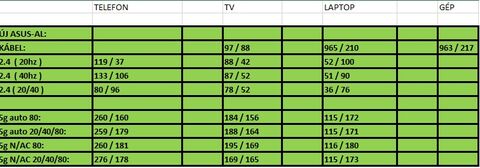

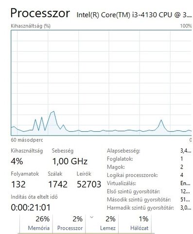

Próbáltam már foltozni a szgépemet, vettem bele egy 1050TI-t, azzal a címszóval, hogy a felújításig el zakatol rajta pár game. Viszont ha HDMI-vel megy ki a tvre a 4ks film, akkor a legszűkebb keresztmetszet a CPU, írtam feljebb, ahogy elindítom a gépen a 4ks filmet a cpu 100%on van, és majd meg hal a gép
adagabor
Akkor jöhetnek az adatok:
TV: 2018as 55" q7fn
net: 1000es digi
router: pár hetes asus ac1300g +
gép: ősrégi 4ik generációs i3
vinyo: max 5-6 hónapos 3terrás seagate barracuda ( ST3000DM007 ) sebessége: SATA III (6GB/s)
usb, amivel kipróbáltam a filmeket amik akadtak, amúgy az usb-vel is akadtak:
sandisk 32GB USB 3.0 ( SDCZ43-032G-G46 ) sebessége: 150 MB/sAz asus routert leteszteltem mindennel, hogy mennyi a sebessége, itt van róla a kép:
Az érdekesség az, hogy a tv-n teszteltem a net sebességét, és 5g wifin 2x annyit mértem, mint kábelen. Ezt a samsung IT-sai se értették, mivel ránéztek már a tv-re távolival, és ők is 2x akkora sebességet mértek 5gn... nem értették.
És akkor most jön az utolsó a szgép terheltsége:
- Amennyiben a gépről indítok el egy 4ks filmet, a cpu egyből fel megy 100% ra.
Ezért is vettem meg ezt a tv-t, hogy majd akkor a tv-vel játszom le a 4ks filmeket.
Elindítom a beállított serviio-val ugyanazt a 4ks filmet, ami akadt és kb cpu terheltsége meg se mozdul, itt a kép róla:Remélem ennyi infó elég :\ nagyon idegesítő a tény, hogy a tv random szerűen néha nem játszik le 4ks filmet...És azt is kizárhatjuk hogy DTS vagy TRUE HD A hang rajta, mivel a DTS eleve nem indul el a TV-n , mert nem is tudja, viszont TRUE HD audió is van ami elindul a serviioval, de van olyan is ami akad.... szóval én már passzolok mindent kb...
köszi a segítséget előre is !!!!
