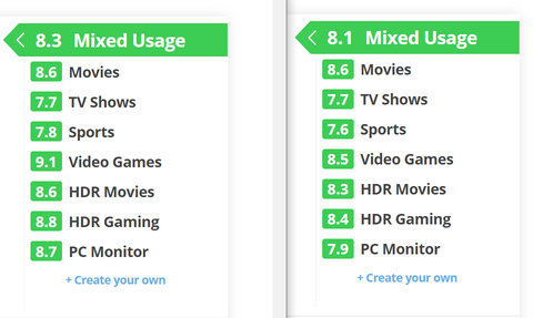

Akellla #140643 üzenetére
Rtingsnél egyszerűbbet alig ha lehet mondani, képekkel illusztrálva van, mit, hol, hogyan kell beállítanod...
[Q80 / Q82 / Q85] - SD és HDR settings, ez használható Q70hez is, ha Rtingsből indulunk ki.

Peace #140478 üzenetére
Az én eddigi tapasztalataimat szívesen megosztom, hátha másnak is tanulságos, vagy tudja kiindulópontnak használni, de nincs semmi profizmus mögötte.
Kiindulásnak én is rtingset használtam, de az sem szentírás, minden panel más. És úgy használd, ahogy Neked, a szemednek jó!elkezdtem írni, de inkább fotózok... nem akarok liturgiát ideírni...

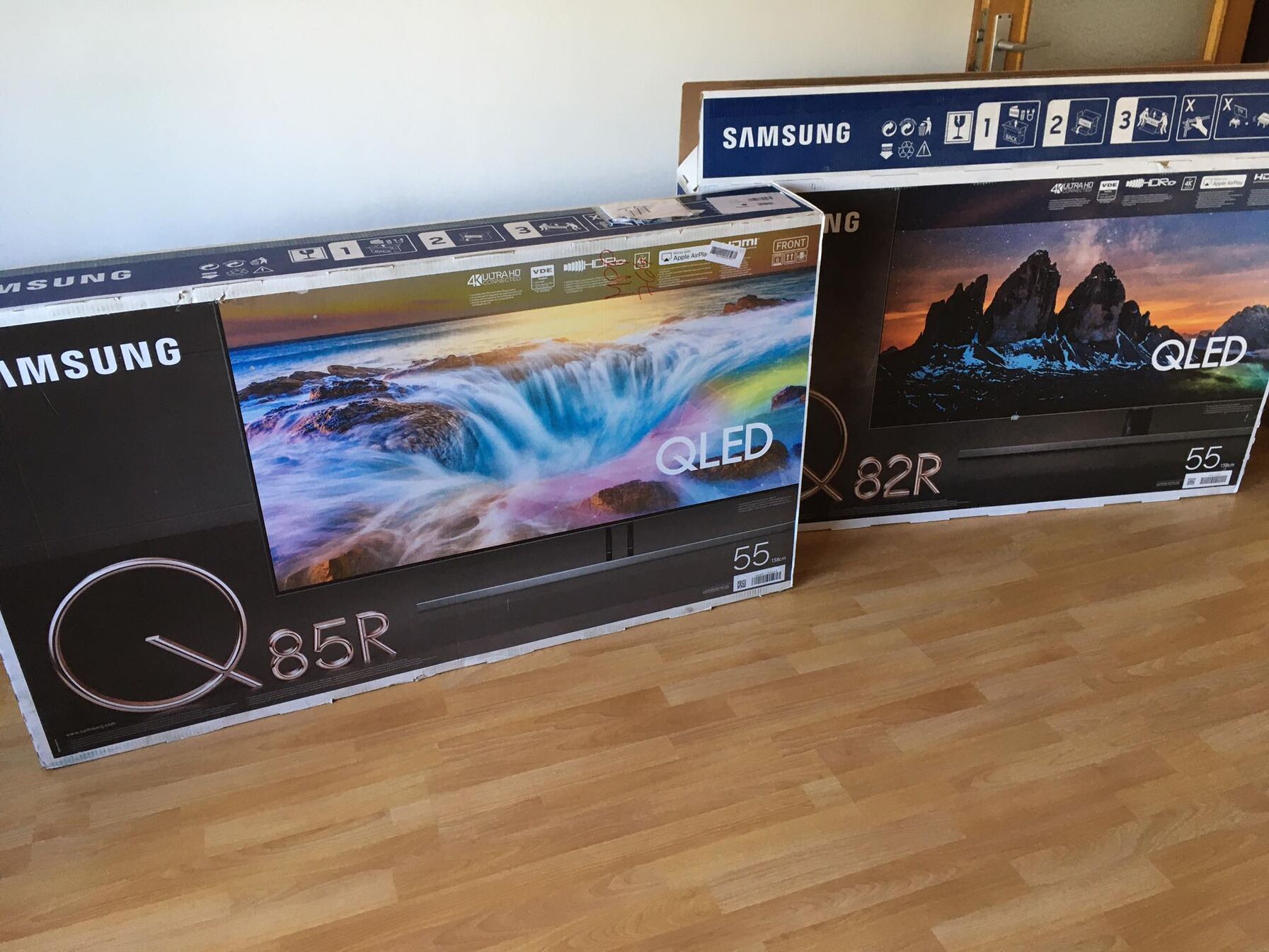

és Le Klein és a többiek!
de elsősorban fauv!
sajnos iszonyat nagyot tévedsz, ha ezt hiszed, ennyi a különbség! És ezt tapasztalatból mondom! [kép]
Én sem gondoltam volna, de ég és föld a két TV!
És annyiban még kiegészíteném, hogy ha én ranglétrát állítanék most, (volt nálam Q70-Q82 és most Q85 az elmúlt egy hónap leforgása alatt) akkor az így nézne ki: Q82 - Q70 - Q85!A Q85R sokkal kontrasztosabb, sokkal szebb képet ad, mint a Q82. Fényereje is még erősebb, a local dimming és a 2x annyi dimming zóna pedig pazar. Akinek Q90-e van, vagy látott egymás mellett TV-ket, így már elhiszem, hogy teljesen más dimenzió.
A feketére a legegyszerűbb és legérthetőbb példa: tűzijáték videó.
Amíg a Q82-n is nagyon szépen néz ki, ott mindvégig megvan a panel háttérvilágítása, akármennyire kis részen van csak éppen aktuális jelenet. A Q85 egészen más dimenzió, szinte már OLED minőséget produkál, csak ott kapcsolja be a zónákat, ahol ténylegesen kell, a többi teljesen sötét.
Side by side néztem a két tévét, itt messze kenterbe verte a Q85R a kisebb Q82-t... de mindenhol máshol is látszódott, hogy jobban dolgozik a háttérben a dimming, HDR is sokkal élvezetesebb!
Mintha a Q85R alatt más algoritmus dolgozna. A különbség mindenesetre számottevő.
És ez pusztán csak a képre vonatkozó pozitívum.
Maga a fém talp is masszívabb, minőségibb, nem beszélve a távirányítóról!
De amin a legjobban meglepődtem, hogy voltak olyan képi funkciók, amik Q82-nél adott esetben inaktívak voltak, amíg Q85-nél állítható volt!A teszteket értelemszerűen ugyanazon forrással, ugyanolyan beállításokkal végeztem el.
És visszakanyarodva az elejére, a Q82 is egy nagyszerű TV, viszont a Q70-et a kontrasztosabb képe miatt (natív kontraszt ~7000:1) jobbnak tartom, még ha nincs rajta tükröződésmentes bevonat, akkor is.
A Q85R pedig ezt tudja hozni, csak az extrákkal együtt.És mindez addig állja meg a helyét, amíg nem látod egymás mellett a különbséget!
Ha ilyen nem áll fenn, és elégedett vagy, akkor az úgy jól is van, de az az állítás, hogy csak egy paraméterben különbözik, nem állja meg a helyét.Én a múltkori akcióban ~330ért húztam be, ennyiért bestbuy volt.

Q70 vs. Q82
milyen esetben éri meg az upgrade-t?
Jelenleg egy 55Q70-esem van, de nagyon jó áron tudnék egy Q82-t beszerezni.
A készülék PChez van kötve, mint megjelenítő használom, TV, netflix, és minden egyéb szolgáltatás mellőzve van. Értelemszerűen csak én ülök előtte, teljesen szemben vele.
Így is megérheti feljebb menni?
Miben lenne jobb (előrelépés) és miben maradna el a Q70-től, ha van ilyen?Rtingesn olvastam a Q70 és a Q80-as teszteket, szo-szo...

Q82R és Q85R között mi a hivatalos különbség?
LD zónaszámban van különbség?
HDR peak brightness?
A talpról olvastam, a design nem érdekel, a műszaki részre szorítkozva érdekelne a különbség.
amit keresővel találtam, az, hogy Q82R=Q80R
Illetve [displayspecifications] oldalon tudom a Q80R-t összehasonlítani Q85R-el, de ott is ellentmondások tapasztalhatóak. pl Peak brightness sorban 1000-1500, de lentebb Quantum HDR1500 van mindegyiknél) -
