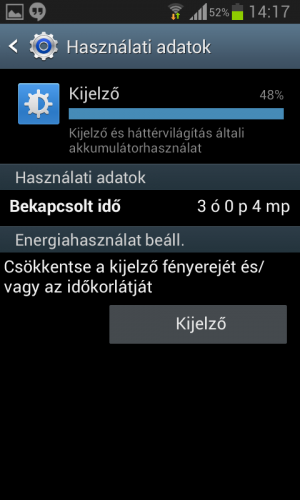

xcds
Kicseréltettem ma az akksit, mivel kb 1 óra kijelzőidőt bírt, amit már azért keveseltem. Meg akartam nézni az új akksi gyártási idejét, nehogy vmi 3 éves legyen és nem volt rajta. A szervizes srác is csak nézett. Szerinte eredeti akksit hozott, de akkor miért nem volt rajta dátum
