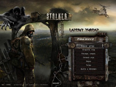

Játszott már valaki a Priboi 2-vel? Nem fake? Megy rendesen, Stalkernek látszik, de nem tudom mizu vele. Dezowave neve ott van, meg kósernek látszik, de nekem akkor is gyanús...
Tegyek fel képeket?
Amúgy holnap kezdem fordítani a nálunk üdülő ukrán ismerőssel...
Még sosem csináltam ilyet, úgyhogy ha nem sikerül, ne fújjatok rám... -

Ez orosz nyelvű (Язык интерфейса: Русский, Язык озвучки: Русский):
http://www.rutor.org/torrent/126027/s.t.a.l.k.e.r-istorija-priboja-2-skrytaja-ugroza_s.t.a.l.k.e.r-priboi-story-2-latent-threat-2011-pc-repack-ot-r.g-nolimits-team-gamesMég egy link: http://www.torrentino.ru/torrents/e3c0-s-t-a-l-k-e-r-istoriya-priboya-2-skrytaya-ugroza
Alienekkel? http://ap-pro.ru/_fr/12/6854211.jpeg
