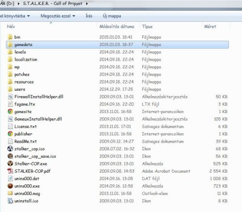

Awacs111 #28681 üzenetére
Azt hiszem, tudom mi a gondod.
Letöltötted a fájlt és kibontottad a telepített Call of Propyat mappába, így most abban van egy cop\gamedata könyvtárad.
Ez így nem jó. a cop annál, aki becsomagolta neked, maga a Call of Pripyat mappa...
A tömörített fájlból a gamedata könyvtárnak kell a Call of Pripyat mappában lennie, egy "szinten" a bin, resources, Localization, stb... mappákkal.Az fsgame.ltx, ami benne van a tömörítvényben úgy jó, ahogy van, ne bántsd. A kicsomagolásnál az felülírja az eredeti fsgame.ltx-et, ha jó helyre csomagoltad ki.
