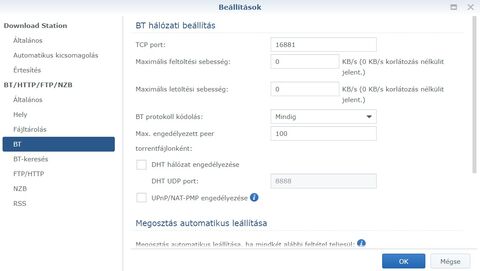

Igen, így kell, nekem is így van, ismerősnek is. Elmenti (akár adminként is) és újrainditáskor más portok lesznek beírva neki, a kliensben. Állítólag, ha nem tudja elmenteni a kliens a változást, akkor hibaüzenetet kellene kiírnia, ő azt se kap. Gondoltam hátha router miatt van, nyilván okozhatja windows, ezért lehet egy újra telepítés vagy csak kliens újra telepítése segítene. De a router csere előtt nem volt baja ezzel.
woodworm
szimcsi
#40956
Nem router, hanem kliens oldali beállítás a bűnös.
- A routeren beállítod a használni kívánt portokat és rögzíted a gép ip-címét.
- A kliensen kiveszed a pipát a bejövő kapcsolatok ellenőrzése elől.
- Beállítod az Active mode-ot (nincs router vagy manuélis router beállítás)
- Lekérdezed a publikus ip-címedet és megnézed, hogy a router wan kapcsolat adatainál egyezik-e a kapott címmel.
- A Ne engedje a felülbírálást hub/UPnP opciót bepipálod, Az IP észlelése indításkor elől kiveszed.
- Kitöltöd a portok mezőit és leokézod a változtatásokat. -

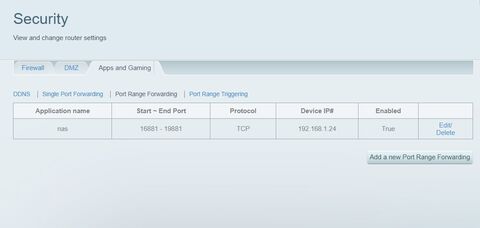

UPnP IGD van egy ilyen benne azt tudom, de az ki van kapcsolva. az ugy jó nem?
Csak ha a kliens tényleg nem használ UPnP-t. Nem lehet valami frissítési bug a kliensben vagy esetleg meghekkelték? Valami IP/port monitorozó progival meg kellene nézni, hogy amikor elindul a kliens milyen portot akar nyitni. -

kliensben nincs pipálva upnp, de vmi ilyenre gondolok én is, hogy a routerben van vmi bekapcsolva (ezért is jöttem router topikba). Csak én nem ismerem ezt a routert, ismerősnek is új még, meg nem is ért hozzá.
UPnP IGD van egy ilyen benne azt tudom, de az ki van kapcsolva. az ugy jó nem? -

Egy ismerősömnek kellene segítség, Sagemcom 5670 a router, nem rég kapta (új net, új szolgáltató, telekom).
Van egy kliens, amit használ a gépén, amihez portokat kell nyitni. Ezzel minden rendben.
A probléma az, hogy ebben a kliensben hiába menti el a beállított portokat (még adminként is),
minden újraindításakor új portokat ír be magától, a routerben marad a beállított.
Ennek ellenére én biztos vagyok benne, hogy ez a router miatt van.
Mit lehet routerben állítani, vagy a szolgáltatót lehet kérni, hogy adjon más routert, adott esetben? -

Nem találtam megfelelő topikot, így itt probálkozom.
Van egy Linksys EA6700-as routerem.
Sajnos nemrég le kellett resetelnem, és azóta nem tudok portot nyitni rajta, nem is tudom pontosan melyik portot, és hogyan kellene engedélyeznem torrent megosztásához.
Jelenleg ennyit tettem, de nincs visszatöltés...A NAS-omon a megosztáshoz tartozó port pedig ez:
Tudna valaki tanácsot adni?
