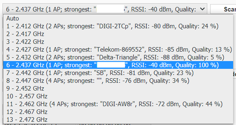

Éjjel valami történt, reggelre azt írta az s10e telefon, a 2,4GHz-es Asus csatornákra (wifi2, wifivendeg2), hogy : Nem lehet lekérni az IP címet. Nem tűntek el, de manuálisan kellett rá újra csatlakozni
Mi lehet a gond, még mindig?
Fix 11-es csatornára tettem, 20 MHz szélességgel.
(A képen még az 1-es csatornán voltak, csak annyi változott. Pro fület nem bántottam) -
Multibit
Jó lenne, ha vesszővel, ponttal tagolnád a mondanivalódat, úgy érthetőbb lenne. Tehát - ha jól értem -, az egyik beállítás a wps-hez jó, a másikat meg a telefonok igénylik. Így van? Az egyik lehetőség, hogy elengeded a wps-t. A másik, megválsz a HP 3515-tól és veszel egy normális hálózati nyomtatót
w.miki
ez azt jelentette, hogy a wifi2,4Ghz csatorna, eltűnt, és az összes rá csatlakozó eszköz offline lett az s10e telefon szerint, mióta megvan az új lámpa
A telefonok nem látták a 2,4GHz-es csati (ami akkor még együtt volt SmartConnectben az 5GHz-el), így nem volt internet. inssider akkor még nem volt a gépen, de az a csatlakoztatott eszközöket nem is látja, csak a routerek által szórt wifit.
Most, hogy áttettem külön az 5ghz (112/40Mhz)-et, és a 2,4-net pedig fix 11-es csatornára, 20Mhz-re most egyelőre jó. A másik szobai routerT2 pedig ment 1/20Mhz-re.

A 2,4GHz-es sávban az interferenciák csökkentése miatt csupán az 1,5,9,13-as csatornák használata ajánlott. Próbálkozz az 1-es csatornával. Az kevesebb zavart okoz ha azonos frekvencián nyomul két fizikailag távol lévő AP.
A szomszédok is üzembe állíthattak BT eszközöket....

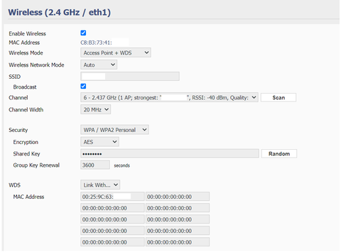

Tp-link ax20 routerbe jön a net. Asus rt-n15 -el összekötöttem lan kábellel, és átállítottam ap módra
ez szerint: https://blog.ostermiller.org/configuring-second-router-wifi-access-point-using-tomato-shibby/
A probléma az, hogy nem tudom a megadott ip címmel elérni az Asus routert, sehogy nem érem el a menüjét. Egyébként működik, van rajt net, és a wifit is szórja.
Mit csinálok rosszul?

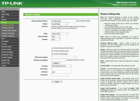

Sziasztok! Beszereztem egy xiaomi aiot ac2350-es routert és az internetelérést megoldottam de próbálnék rácsatlakozni egy régebbi TP-Link WR741N-es routerrel hogy az asztali gépen a másik szobában is legyen net de nem igazán akar sikerülni!
Nem nagyon értek hozzá gyakorlatban sajnos, amit a videókból kinéztem kb annyit tudok a beállításokról.
A TP-Linkesben a Wireless Settingsbe beállítom a wifi jelszót, WPA-PSK-t, channelt, bridgedet, régiót de így sem jó. Megcserélni nem szeretném mert a xiaomit szeretném fő routernek a modem után elsőnek. Az lenne a kérdésem hogy mit próbáljak még ki, illetve hogy a xiaomis routerbe is kell még átállítani valamit az alapbeállitason kívül vagy esetleg más??? HELP!!

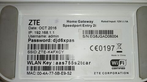

Szeretnék programot frissíteni a ZTE Speedport Entry 2i rooter-modem készülékemben. Úgy láttam a neten, hogy az újabb firmware-el kiadott változatokban már lehet szerkeszteni a DNS kiszolgáló címét és pont erre lenne szükségem. Szeretném átállítani a DNS szervert, hogy a családi gépeken ne legyen olyan sok reklám a böngészőben, a youtube-on és a telefonokon.
Az ADGUARD családi DNS címei jól működnek, ha a PC-men állítom be az IP4-nél, de azt szeretném, hogy az egész család megszabaduljon a reklámoktól és a pornó oldalaktól. Sajnos a ZTE modem/rooter-em mostani firmware verziója nem támogatja ezt a funkciót.
Tudnátok segíteni, hogy honnan tölthetném le az új firmware-t?
Előre is köszi a segítséget!

az inssider meg az 1,6,11-et javasolta
