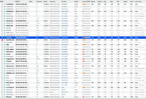

Új lakásba költöztünk és sajnos a 74nm-es lakás egyik végén van a router, a másik végén pedig a "men cave", playstationnel és dolgozni is innen szeretnék. Olvasgatva a fórumot ASUS AC57U routert vettem, bízva abban, hogy elég lesz.
A dolgozószobában macbookon ezt mérem (de a PS ennél sokkal gyengébb wifit fog):
Tudtok segíteni, hogy milyen megoldással lehetne élvezhető, használható internetet varázsolni - nyilván a befektetett költséggel leghatékonyabb módon. (A routert még vissza tudom vinni)

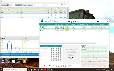

Egy Edimax EW-7811UTC wifi stickkel tudom nézni a wifit.
A két router ugyanott van, nem egyszerre hanem felváltva használom, próbálgatom melyik milyen.
A Netti a szolgáltató által adott modem jele. A Netti 5Ghz az asus-é, és kellene lenni egy Netti2.4ghz-nek is amit nem lát a stick. Pedig a szolgáltató wifije is 2.4ghz-en megy és azt látja.Ha kihúzom az asus-t és a helyére beteszem a tplinket akkor minden okés, van 5ghz és látja a tplink 2.4ghz-es jelét is a modemén kívül.
Csináljak arról is képet?
