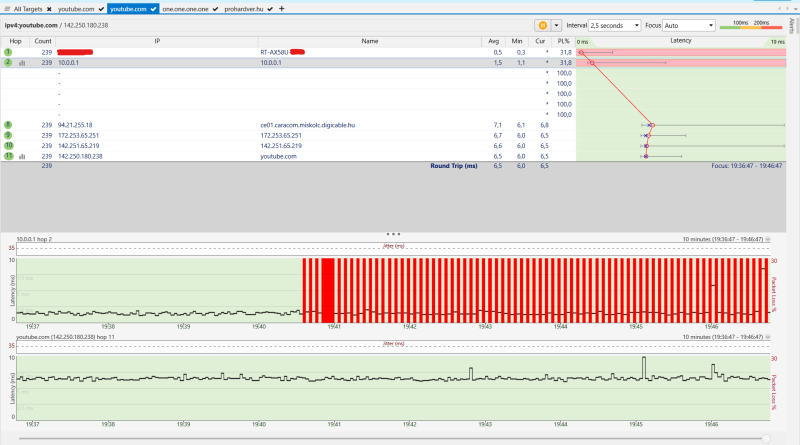

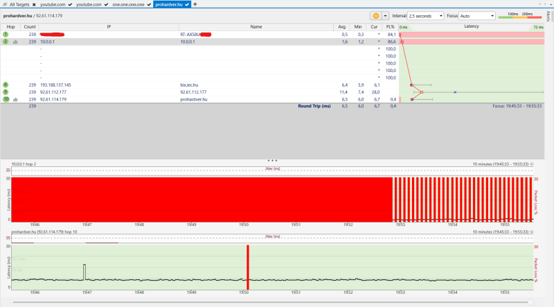

krealon
#41840
Na jó, de a DNS cachelt, az ICMP meg nem. Vagy hogyan tudnék raw DNS tesztet futtatni? Fogadok Linux parancs/szkript ötletet is.
Az a baj, hogy teljesen mindegy mit állítok be, ugyanúgy döcög. Mindegy neki 1.1.1.1, 8.8.8.8 vagy 8.8.4.4.
Sőt az 1.1.1.1 be se jön ilyen alkalommal, amikor épp nyekken a névfeloldás, pedig ez IP. -
krealon
gabro0
#41839
"Mivel a 2. hop piros mindenfelé, jól sejtem hogy szolgáltatói probléma? Diginél vagyok."
Röviden: nem.
A névfeloldás dadog nálad (DNS), te pedig ping tesztet (ICMP) végzel, azaz körtét hasonlítasz almához.
A DNS szerver elérhetőségét kellene viszgálni vagy a szolgáltatótól eltérőt használatba venni. Hogy ezt hogyan kell, az a felhasznált hálózati eszközöktől függ.

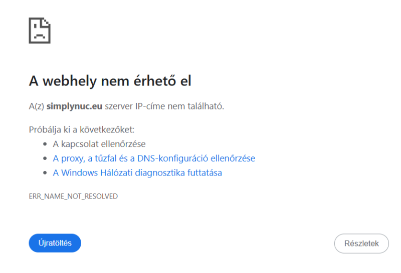

Egy elég fura problémát szeretnék diagnosztizálni. Pl. a YouTube és az oldalak nagy része néha egyszerűen nem tölt be, vagy csak ilyen 10-15 másodperc után.
egy PH!-s:
...vagy ERR_NAME_NOT_RESOLVED hibát kapok, ami még azelőtt eltűnik, hogy el bírnám olvasni:

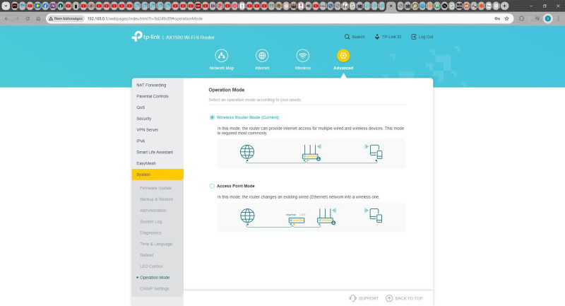

Sziasztok. 2 napja szenvedek azzal, hogy a DC++ aktív módban tudjam de eddig semmi sem segített. Csak passzív módban tudok keresni de letölteni még úgy sem. Már abban sem vagyok biztos, hogy jól van összerakva a hálózat.
A sorrend: Digi ONT ennek LAN 1 portja van összekötve a TP Link AX 1500 router WAN portjával. Majd a router LAN 1 portja megy a gép hálókártyájához.
A router setupjában is találtam egy beállítási lehetőséget ami lehet nem jól van nálam.
