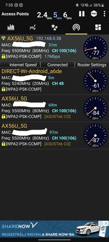

-82dBm nagyon kevésnek számít? Ahol az inverter van, ennyit mérek 2,4GHz-re. 5GH-zen -77dBm és 2 csíkot mutat a telóm (már ha a lenti routerre van épp csatlakozva, de már ezt sem tudom biztosan
Volna egy másik kérdésem is: van egy elérhető hálózat 5GHz-en, amit nem tudok beazonsoítani, gőzöm sincs mi az, de úgy tűnik tőlünk jön, mert full jele van, és közel is van.
Hogy a fenébe tudom kideríteni, mi ez? Azt hittem esetleg valamelyik telefon hotspot-ja, de nem, ki van kapcsolva mindenhol. tableteken is. A MAC címe nem szerepel a router setupjában a kiosztott IP-knél, LOG-ban sem látok erre semmit. -
