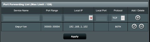

schawo
Port forwarding gondom van az új ASUS AC66U routeremmel (Merlin firmware). Beállítom a port forwardingot, akkor kívülről szépen be tudnak kapcsolódni a futtatott (játék)szerverbe, de én egyazon a gépről, amelyiken a szerver fut, nem tudok csatlakozni. Ellenőriztem telnettel, is. Nem tudok még beletelnetelni sem az adott porton futó szerverbe. Amint visszarakom a régi TL-WR841ND routeremet, akkor rögtön megszűnik a probléma. A port forwarding beállítások azonosak.
Mi a frász ez?

gban
Otthon van egy TL-R460, azon simán megy a Radmin-nal csatlakozás, simán beállítottam amit kell.
Apámnál egy TL-WR740N van, hasonló a menüje, mégsem jön össze.
Fontos részletek:
- fix belső IP kiosztva a gépnek
- Virtual server beállítva (itt annyiban különbözik a két menü, hogy utóbbinál van egy internal port beállítás is, amit ha nem állítok be, auto-n a radminban beállított portot adja be ide is) - service port a radminé, IP a fix 192.168.0.103
- XP-ben tűzfalhoz hozzáadva a radmin, de nem megy se bekapcsolva, se kikapcsolva
- belső hálózaton a 192.168.0.103-on simán csatlakozik, vagyis a radmin server maga beenged
- se belülről, se külső hálózatról nem enged be (próbáltam IP és noip host alapján is, ott minden rendben, router DDNS beállítása és noip saját progija is rendben frissíti a hosthoz tartozó IP-t)
- router firewall letiltva
- minden egyéb beállítás alapon, illetve ugyanaz mint az otthoni routeren amin megy simán - semmi szűrés, tiltás nincs beállítva
Router beállítási lehetőségei
Mi lehet az eltérés a két router között hogy az egyik beenged, a másik nem?
Mit kellene még átállítani?köszönöm

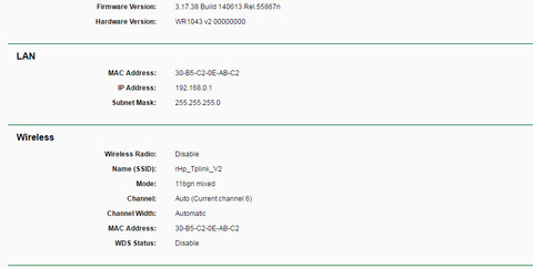

Sziasztok.Szeretnek otletet kerni az alabbi hibara.
Emeletre jon be a Digi optika a GPonbol egy TPLink wdr3600ba.Ez adja az emeleten a wifit is.Foldszinten egy Cisco WAP321 Ap adja a wifit.A telefonokat mobil eszkozoket igy szolgalom ki nettel mindenki mas utpn csatlakozik.
Egy hete a samsung s5 telefonom az emeleten maximalis wifi terero mellett nem tolti az oldalakat es mikor jeletkezik onnantol a foldszinten sem az APn keresztul.Router ujrainditas utan par percig jo.Probaltam nem dns hiba e de ebben az idoben laptoppal masik telefonnal van net.
Most jon az erdekesseg egy 1043 v1 tplinket betettem a cisco helyere(wan portba jon az emeleti router) es azon keresztul a foldszinten van net az emeleten nincs.Az S5 tokeletesen megy a regi routeren keresztul mindig az emeletivel nem es a ciscoval sem.Van valakinek otlete? -
