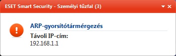

Lecseréltem Tomato firmware-re de ugyan az vagyis nem hajlandó működni a net, az ARP hibaüzit így is dobta igaz csak egyszer ugrott fel. Mind1 kuka a router úgy is régi darab már.

A router egy másik gépre volt kötve ami összefosta magát (részleteket nem tudok), a hiba az volt hogy nem volt wifi és villog minden led a routeren. Reset után meggyógyult nálam de az alábbi hibaüzit dobja az eset és nincs net. Lehet hogy megadta magát a router?

Egész véletlenül nem lehetséges, hogy van egy vírusos gép a Linksys hálózatán? Az ARP mérgezés erre utal... Vagy csak szimplán paranoiás az ESET szoftver! Amúgy a routerbe nem tud vírus telepedni, vagy ha valamiképpen mégis sikerül neki, az még a reboot-ot sem éli túl, nem, hogy a reset-et, mert a router filerendszere nem írható, így nem tudja magát sehova menteni!
Az ARP mérgezés röviden valami olyasmi, amikor egy vírusos gép magát hazudja internet átjárónak, és ha a hálózaton lévő többi gép ezt elhiszi, az nem sok jóval kecsegtet...
