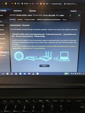

A nyomtatásnál az általatok leírtak alapján haladtam. Régi TP Link WR842ND-s AP/Switch módba állítottam, nem WAN porton csatlakoztattam az Arris TG3442-höz és már ment is.
A telefon és a tablet pedig azóta nem kapn netet, mióta kollega(szintén iPhone van neki is) ajánlotta, hogy állítsam át az 1-es csatornáról a 2.4Ghz hálózatot Az 5Ghz-eshez nem nyúltam, de azzal sincs
cellpeti
10 perc, de TP Link-vel megoldottuk neki végülis. Jó a rosszban, vagy rossz a jóban, hogy mi meg vettünk egy wifis nyomtatót, szóval nem kell végig csinálnom itthon ezt a tortúrát.
De helyette van más. Apple-s cuccoknak nem szolgáltat netet a wifis modem.
Laptopoknak, Androidos telefonoknak igen, de egy i7 Plusnak és egy iPad Air 2nek meg nemÚjraindítottam már a rádiós részét többször is, de semmi. Majd nemsokára leresetelem az egész hóbelebancot.

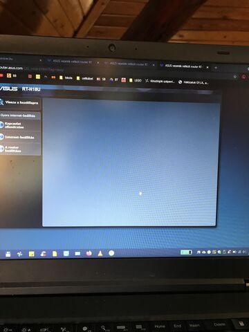

Bár a router adminban van 2,4GHz, inssider se, és más eszköz sem látja.
Asus router ki/be kapcsolásig nem is jelenik meg többet.
Ez a xiaomi lámpa valahogy megöli, ha rámegy. De mi lehet a gond?Ma amíg nem voltam itthon, megint eltűnt a wifi.
