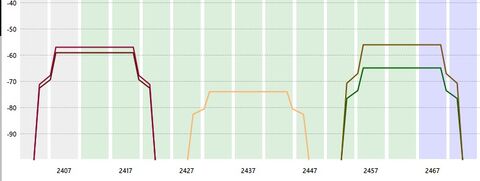

2.4 Ghz-dnál próbáld másik csatornára állítani, mert valami/valaki wifije nagyon zavarja. Nem jó ez a csatorna amire most állítottad.
Az 5Ghz-d sebessége se tökéletes, de ott úgy látszik nem zavarja annyira semmi. (Pl más wifije aki azonos csatornán lenne), bár ki tudja. Az biztos hogy a 2.4 Ghz-dat nagyon zavarja valami amint látszik a képen.

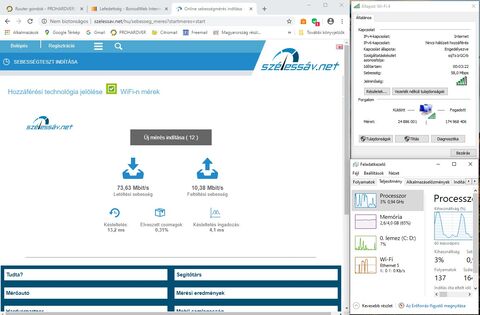

Lehet hogy jobb lenne WaveCom helyett inkább a hozzád legközelebbi budapesti szerverre mérni.
Valószínűleg beállítás gond, a wifi csatornákat is próbálgatsd végig. Lehetséges hogy a szolgáltatói eszköz wifije zavarja a saját routered wifijét, de valójában nem tudhatom a probléma okát és nem is akarok h..lyeségeket írkálni.

Ezek közül kellene az egyikkel csinálni egy mérést a helyi viszonyokról és képernyőmentés berakni a 2,4/5 GHz-s csatorna képről.

Akkor egy saját gigabites lan-os, dual band wifis (2,4 és 5Ghz-s) routert ajánlok neked, Ezeknek a szolgáltatói modemeknek nem igen jól működik a wifijük általában, nem túl erős a sugárzásuk. Saját routerrel lehet hogy stabilabb lenne az 5Ghz-d feltöltése is.
Ha netán megvásárolod a router, rákötöd a Sagemcomra, a Sagemcomon kikapcsolod a wifit a rajta található gombbal, és bekapcsolod a saját routereden. Ennyi. -

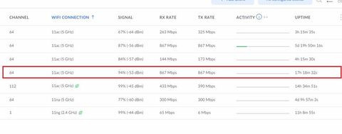

Mutass már a wifi beállításról képet, mert valami nem jó, ha csak 144-es a linksebességed. Vagy valami zavarja, nem feltétlen másik wifi, bármi ezen a frekvencián.
144-es linksebességnél te nem fogsz 112-őt mérni. Ahhoz 300-as kéne.
