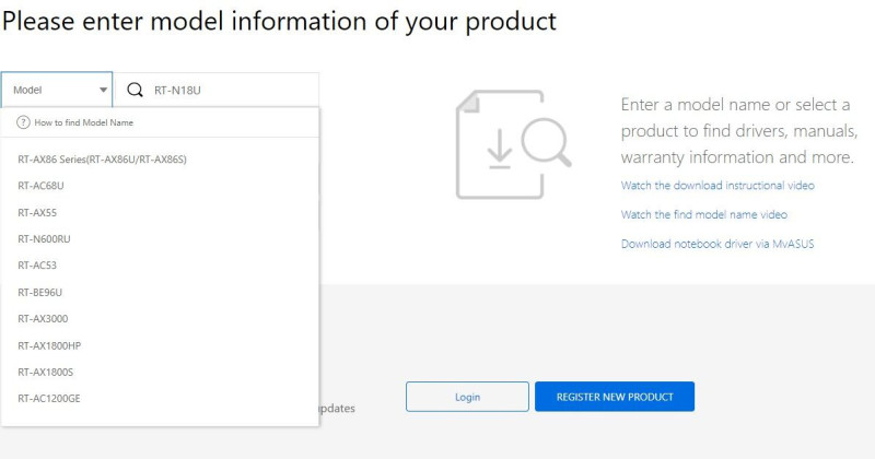

krealon
https://wikidevi.wi-cat.ru/ASUS_RT-N18U
Tápegység:
DC 12V 1.5A 5.5/2.1 center +Szerintem a legtöbb 12V 2A tápegység megfelelő lesz. Például ez is
Szerk:
Afelhasználói könyv
https://www.asus.com/hu/supportonly/rt-n18u/helpdesk_manual/
szerint 19V a max bemeneti feszültség, ami még nem károsítja. -
