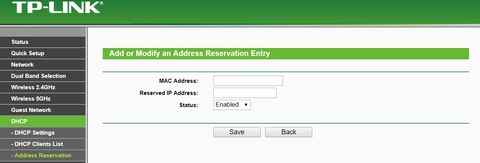

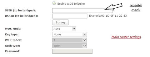

Akkor jól értelmezem, hogy a fő routernél így kell eljárnom és megadni a repeater macjét, ott ahol mutatom? (a repeaternél ugye itt találtam meg a survey után)
+1 kérdés: a repeaterrel ugye létrehozok egy saját wifi hálózatot másik névvel, stb; gondolom akkor az alapján találom meg itt azt a legegyszerűbben? -
spanyoll
Gubek-Einste
#32880
A repeaternek megvan a főrouteré. A main routernél is meg kéne adni valahol?
spanyoll
Intruder2k5
#32878
Ki van lőve azon a DHCP (most már). Jelenleg meg az a baja, hogy nem akar a repeater semmilyen módon netet szolgáltatni (se kábelen se wifin). Toltam megint egy survey-t a hálózatokra, felcsatlakoztam arra amit használna, de valahogy az istennek se akarja a netet szórni.
spanyoll

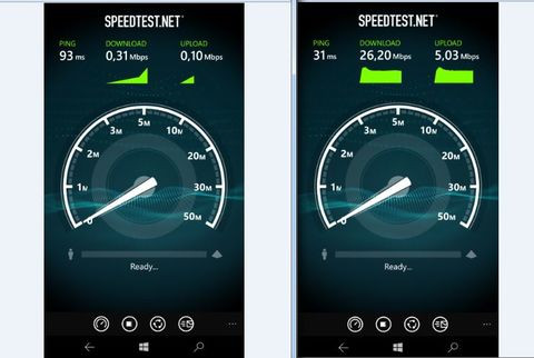

Üdv.Ma vettem egy TP-LINK TL-WA855RE wifi jelerősítőt.Beüzemeltem minden frankón megy
laptopon,táblán , még smart-tvn is.. de a telefonon nem akar jó lenni
Az alap hálózathoz csatlakozva megvan mindkét irányban a sebesség, az összes eszközön.
Valakinek ötlete mit lehetne állítani , hogy rendesen működjön a telefonon is.
Lumia 950 XL.
Router egy TL-WR741ND -

Se az, se a Note3 nem látja. Próbáltam 2,4G-n is, de semmi.Itt a status fül
[link] -
