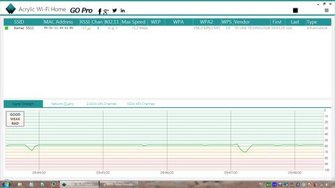

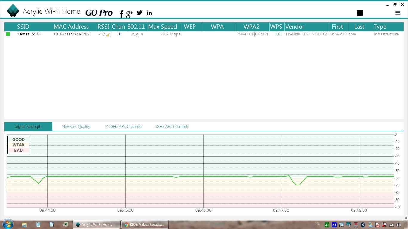

H0r1
Totál használhatatlan az internet ma este. SEMMI nem töltődik be kb wifin.
Mérések:
Wifi
Kábel:
A héten áthozok egy TP link routert és azzal is kipróbálom.

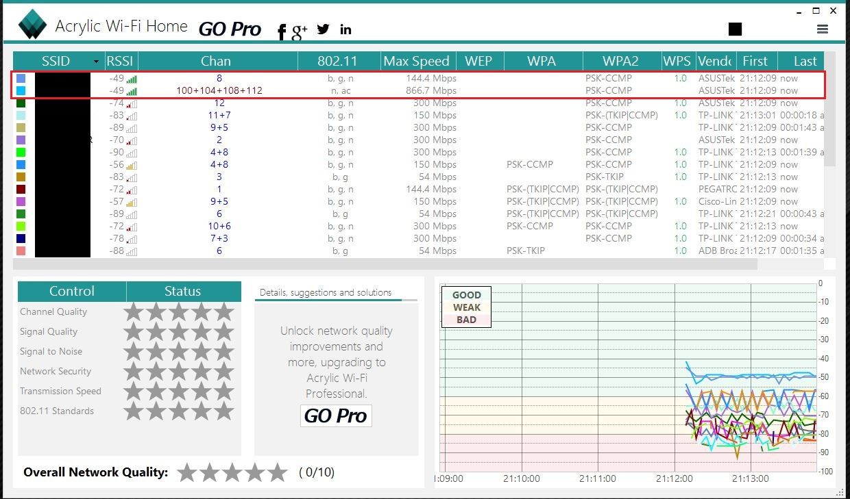

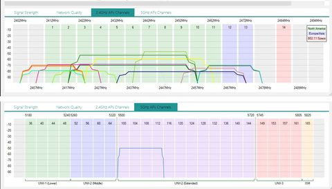

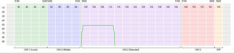

Egy lakóparkban lakom elég sok a wifi. Kevés eszközöm lenne képes az 5ghz-re ezért eddig nem is gondolkodtam el rajta.
A routerre rálátok használat közbe, 1 falat sem kell átlőnie.
Ugy olvastam a lakopark forumaban, hogy van egy nagy "eloszto" eszkoz valahol es arra kapcsolodik minden lakas, es onnan megyunk tovabb. Ez eleg rosszul hangzik.
HP elitebook 8560w, Dell Latitude e7460, Iphone 6s, Xiaomi Mi box android TV.
Többször előfordul, hogy a céges laptopon ha nincs net, akkor a router.asus.com oldalon sem érem el a routert. Ilyenkor direkt IP-n keresztül még nem próbáltam, hogy elérem e, pedig elég ésszerűnek tűnik most.
Remélem megfelelő információkkal láttalak el!
UI: Honnan tudom megmondani egy eszkozrol hogy tudja e az 5ghz-t?
Milyen környezetben (falak száma/anyaga, távolságok, szomszédok) van használva az eszközök?
Ezek közül kellene az egyikkel csinálni egy mérést a helyi viszonyokról és képernyőmentés berakni a 2,4/5 GHz-s csatorna képről.

koshmar
Persze, hogy van, úgy értettem, hogy a TP-Linket indítom újra (jobb megoldást nem látva), nem azt a fostalicska ZTE-t.
Egyébként végső elkeseredésemben a TP-Link menüjében adtam neki egy factory resetet, újra létrehoztam egy wireless kapcsolatot, és azóta jó.
Egyébként melyik csatornát ajánljátok? 11-esre állítottam most. -
mezis
koshmar
#32405
A -57dBm elegendő térerő. Próbálgasd más csatornákon (frekvencián) a WiFi-t. (Nem használsz más vezeték nélküli eszközt (egér, füles,...) ?
A WR741ND-t kösd rá a ZTE-re UTP kábellel, LAN - LAN kapcsolattal, de előtte állítsd be így. A két WiFi csatorna között legyen legalább 3 a különbség.
"Ilyenkor újraindítom a (TP-Link) routert..."
Akkor most rendszerben van a WR741ND vagy mégsem ?
koshmar
Gubek-Einste
#32404
A router két szobával arrébb van tőlem, olyan 9 méterre, két vastag vályogfal van köztünk (a jelerősség ennek ellenére legtöbbször 4 egység, néha max).
ZTE Home Gateway Speedport Entry2i (a T-Home ezeket osztja most szerintem), eredetileg a csávó kivette a TP-Linket a rendszerből (mondván, hogy a ZTE úgyis WiFi-s), viszont így a jelerősség valami szánalmasan gyenge lett, 2500 kbps helyett letöltöttem 90-nel. Egy egység volt legtöbbször, néha még azt is eldobta, és egyáltalán nem is tudott hova csatlakozni.
TP-Link WR741ND, azt hiszem 2012 elején vettem, szóval éppen most csúszott ki a 60 hónap garanciaidőből.
Soha nem volt vele gond. -
koshmar
Mostanában az a bajom a nettel (WiFi), hogy mindennap 2-3 óránként megjelenik a jelerősség ikonjánál a kis sárga háromszög felkiáltójellel, tehát kapcsolat van, viszont nem tölt be semmit.
Ilyenkor újraindítom a (TP-Link) routert, és ekkor megjavul egy időre.Mitől lehet ez?
