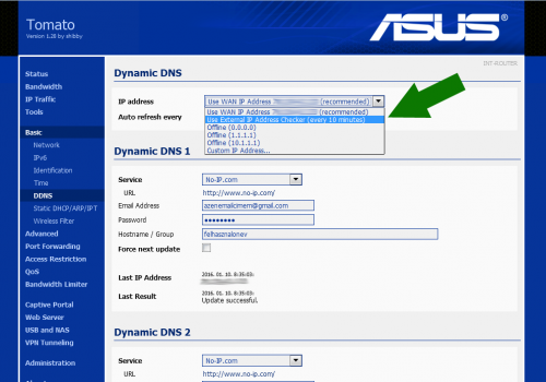

Pulsar #27890 üzenetére
Olyan firmware létezik, ami nem a WAN interfész IP címét küldi el a DDNS szolgáltatónak, hanem külső szerver segítségével állapítja meg az IP címet, ami független attól, hogy az adott router NAT-olt hálózaton van-e, vagy se, és azt regisztrálja a DDNS-ben.
Nem hiszem, hogy ez lenne a gond... Bevallom, hogy eddig nem is nagyon tudtam, hogy mi az a "Hamachi", de most viszont utánaolvastam, és a wikipedia oldalán az első mondat így hangzik:
"A Hamachi egy központi vezérlésű freeware Virtuális magánhálózati (VPN) kliens, amely képes két NAT-olt számítógép között virtuális magánhálózatot létrehozni, miközben nem kell a hálózati útválasztóban más beállításokat eszközölni."
Na innentől kezdve a router probléma szerintem kipipálva, a hibát máshol kell keresni...

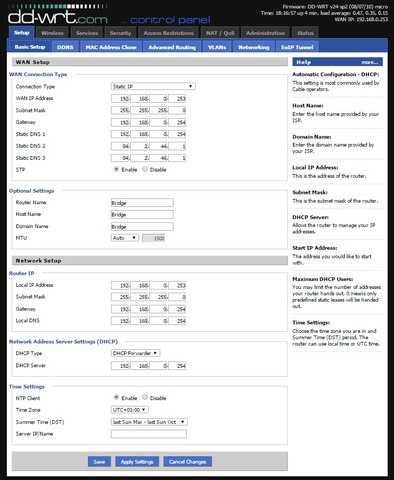

Lényegében switch-ként használnám a TP-Link routert a modem/router (Cisco EPC3925) mögött.
(#5159) Beri : Igen, csak, ahogy kilőttem benne a DHCP-t, nem bírtam visszalépni bele, nade ha véletlen még ki szeretnék benne kapcsolni valamit, akkor azt nem tudom megcsinálni, így meg kicsit gázos a dolog.
Hát amit a modem/router oszt ki, azok 192.168.0.x, a TP-Link meg ugye 1.1 lenne. És ezt a modem/router-ben a csatlakoztatott dhcp eszközöknél láttam is. Bár működni működött, csak az kavart be nekem, hogy nem bírtam belelépni a tp-link-be a dhcp kikapcsolása után.
