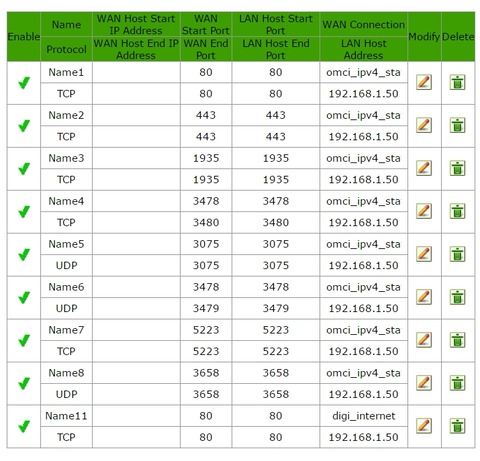

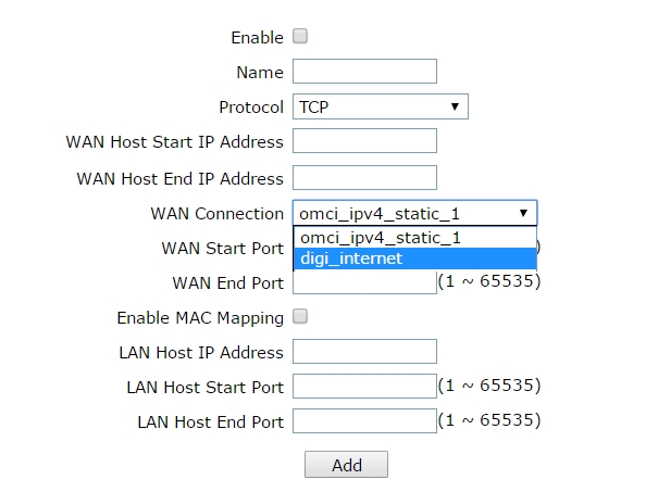

Kis segítség kellene...portot kellene nyitnom a ZTE F668-as gyári digi routeren a PS4 számára...a PS4 megkaptam a fix ip-t 192.168.1.50
Így csináltam:
Több gondom is akadt. Egyrészről nem tudom, hogy mit kellene választani a WAN Connection-nél, mert két lehetőség van:
Másérszről akármit csinálok, nem nyílik meg. Lecsekkoltam PC-n pl. itt. De mivel nem vagyok túl jártas ebben a témában, így lecsekkoltam a PS4 saját böngészőjében (nem tudom, hogy ez IP-re megy-e), de ott sem, úgy, hogy a TCP 80 mindkét variánsban (a legördülő menü-böl választható 2 ópcióban) elvileg nyitva van:
Mivel így sem ment, próbából nyitottam egy 81-est a 192.168.1.1-re, tehát a gépére, de arra is mindkét variációban azt írja, hogy zárva van. Mit rontok el?
Előre is köszönöm a segítséget.

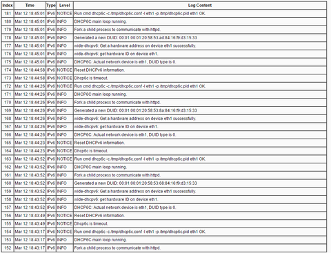

Olyan gondom lenne hogy, 2 napja állandóan elmegy a net, néha nagyon lassan 10 frissítéssel betölt 1 oldalt, de szinte mindig azt írja ki hogy az oldal nem elérhető.... ilyenkor se wifi se lanon nincs net! kb 2 hónapos Asus RT-N12+ router, friss Firmware, enné csak béta van ami újabb de azt nem fogom felrakni!
Most néztem logot és ezt írja, korábban ilyet soha nem írt, most meg végtelen sorba ezt ismétli, ha újra indítom a routert akkor kb fél óráig jó aztán kezdődik újra a hibaüzenet.... mit lehetne ezzel kezdeni?
Az időpont változik de ezt írja végtelen sorba
"Mar 12 19:06:31 kernel: nf_conntrack: table full, dropping packet." -
