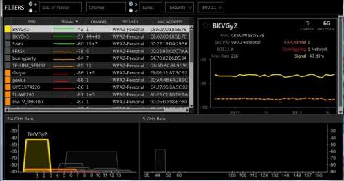

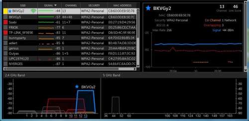

Megtörtént. A csatorna fix állítása. Ma volt a szerelő, modemet cserélt, meg a kábelek korrózióját eltávolította.
Mielőtt jött a szerelő, a wifi beállításai:
wireless mode: b/g mixed
channel: 11+(extension channel: 7)
channel bandwith: 20/40MHzItt voltak olyan problémák, hogy ingadozott a sebesség.
Most:
wireless mode: n only
channel: 11+(ext. channel: 7)
channel bandwith: 40MHz
Meglátjuk hogy milyen. Ti milyen beállításokat ajánlotok?Asus RT-N12E
