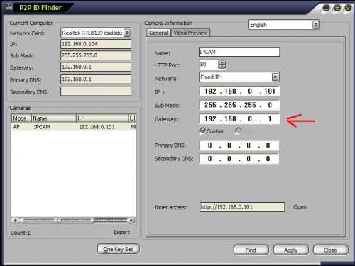

Az alsó képen minden rendben van, talán a felsőn is (szerintem).
Eddig is ez a routered volt? [Ez] mit ír ki? -
