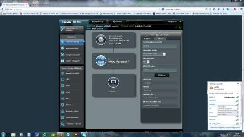

Simán nem is fogja, azt csak recovery módban lehet feltenni!
bisiz
Tomato-t nem engedte feltenni..

RT-N53-ra ezt kell feltenned!
tomato-K26USB-1.28.RT-N5x-MIPSR2-117-RT-N53.trxHa működik vele az 5GHz, akkor ebben már jobb!

Nem kell a legrégebbit feltenni! Az ASUS honlapján jelenleg van fent négy darab firmware az RT-N53 routerhez, erősen kétlem, hogy mindegyik rossz lenne! Egyet visszalépsz, tehát felteszed az utolsó előttit, ha azzal sem megy, akkor garancia!
Egyébként ITT is hasonló gondokról írnak, de a reset náluk megoldotta!

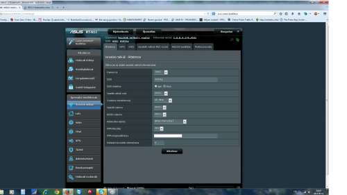

#20560
Na az még egy érdekes dolog, mert az eddigi routereimnél, fent volt a gyártó honlapján a legelső kiadott firmware is, viszont ennél az ASUS-nál nincs. 1.0 valami volt, és a legrégebbi, ami fent van, az 3-assal kezdődik, szóval a legrégebbit fel se tudom tenni...

#20558
Világít az 5g LED-je, bár azt nem tudom, hogy pislákolnia kellene-e, mert a 2,4, az csinálja, de ez nem.
Egyébként ha firmware frissítés után csinálja ezt, akkor ez elég gyanús azért.. -

#20540
A firmware frissités után még nem tudtam 5g-re csatlakozni, szóval amíg ez a firmware marad, addig ez számíthat, hogy default beállítások lesznek?
Egyébként most reseteltem, de még mindig shit. :S -

ASUS RTN53 routerem van. Legfrissebb firmwaret tettem rá fel, de azóta nem látom az 5ghz-s SSID-t a hálózatok között, csak a 2,4ghz-t.
Illetve van még egy olyan kérdésem is, hogy Quality of Service - QoS forgalomkezelőt érdemes bekapcsolni? Annó valaki azt mondta, hogy ezek csak lassítják az internetet, de ahogy látom, ha bekapcsolom, akkor a fel és letöltési sávszélességet kéri, ami elvileg hasznos lehet.

tettem egy próbát a telefonommal
wifivel betöltöttem a facebookot és betöltötte, frissítettem a gépen és itt nem jött be
kikapcsoltam a wifit a telón pár perc után betöltötte a facebook-ot, bár néhány képet most sem tölt bemásodjára is megpróbáltam, most működik
egyébként mikor hazajöttem és meg akartam nyitni pár oldalt, nem töltött be őket csak egy párat
és most nem volt feldugva az usb wifi a másik gépremár nagyon idegesít, hogy nem tudom mi a probléma
előző routerrel is ez volt a végefelé, mielőtt vettem másikat
quick setuppal konfiguráltam a routert, mint a réginél, legfrissebb firmware-t is feltettemwifinél csak a jelszót állítottam, amiben csak kis- és nagy betűket + számokat írtam be
wpa2-psk-t állítottam be, és az AES-t, amit mondtak régebben
wifi névben nincs ékezetes karakter, nagy betűvel van írva, nem hinném hogy az gond lehetnem értem

PR-telecom a szolgáltatóm
a google dns szerverét használtam az előző routeremnél, annál is ilyen gondok voltak
aztán a nemrég vett mostani routeremnél is előjött ez
az új routerben is beírtam a google dns-ét, de én úgy emlékszem, hogy mikor előjött ez a problémám és kitöröltem a google dns-t megoldódott... egy időre
viszont az előző routernél pedig akkor lett jó, mikor a google dns-t használtam, akkor is csak egy időrewindows 8.1-et használok, holnap visszateszem a 7-et
arra sajnos nem emlékszem, hogy 7-nél voltak-e gondjaim, mert kb akkor vettem az első routerem, amikor win8-ra váltottam -

Ez megint ugyanaz a probléma, amivel a múltkor találkoztunk. Valószínűleg a router és a Digi-s switch között nem 100Mbites kapcsolat épül fel.

Úgy néz ki nem router gond lesz. Ha nincs a főmenüben IPv6 Support fül, akkor nem kell foglalkoznod vele.
Melyik szolgáltatónál vagy? Próbáltad más DNS szervereivel? Pl. Google: 8.8.8.8 és 8.8.4.4
Vagy UPC: 213.46.246.53 és 213.46.246.54
A problémádat úgy hívják, IPv6 brokenness.Szerintem a DNS beállítás megoldja. De ha nem, akkor jegyezd fel milyen oprendszer, milyen böngésző mellett tapasztalod a hibát.
