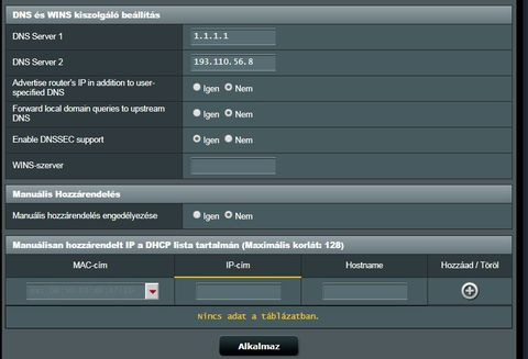

Akkor jó. Örülök, hogy sikerült! Ezek szerint csak új IP-t kapott a fő router DHCP-jétől az újraindulás miatt, vagy mert lejárt a bérlet... Ezért nem találtad. Jó ötlet volt megnézni a fő routerben a kiosztott IP-ket!
Én is szoktam ezt a részt használni, ha nem "találok" egy eszközt. A fő routeren (Asus?) viszont beírhatod akkor az említett DNS címeket a LAN ---> DHCP részhez.
Esetleg hozzárendelhetsz az Asus-ban a TP-Link MAC címéhez egy (fix) IP-t, hogy mindig ott érd el. "Manuális Hozzárendelés" -

Bocs! Ezt lehet én rontottam el neked, mert így meg már lehet, hogy be van kapcsolva a DHCP. Nem emlékeztem a hálózatod beállításaira. Ha átállítanád a hálókártyádat, akkor biztosan be tudnál lépni rá. Ha gond van írj ide vagy privátba és segítek megoldani. Már csak azért is, mert így meg lehet 2db DHCP van a hálózatodon, ami pedig nem jó hír. De ezt majd megoldjuk, ha gond van/lesz. Azon a routeren kellett volna ezt a DNS dolgot beállítani, ami a fő router. Ezt elfelejtettem mondani. Bocs még egyszer!

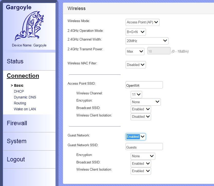

Ha működik akkor jó. De ez úgy több hiba lehetőség, és kicsivel lassabb is. Ha gond van, nem tudod, hogy a router a hibás vagy a szolgáltató... Szóval könnyebb hibát keresni és a DNS szervereket direktben használni gyorsabb és megbízhatóbb is.
A vendéghálózat lehetőségét megnézed nekünk és beírod ide, hogy van-e?

A kép lapján a DNS szervert jobb ha te állítod be és nem az árjárót osztod ki DNS-nek. "Use gateway as DNS server" részt állítsd át úgy, hogy adhass meg sajátot. pl. a szolgáltatódét vagy a google-ét, Cloudflare-ét... [link]
A 40 MHz meg mehet, mert úgy biztosan gyorsabb lesz. Persze csak akkor ha van elég "hely" az éterben. De biztosan van, ha a fő routert is beállítottad erre. -

Például innen: Gargoyle router
A "factory" végűt fájlt kell feltenni, ha most a gyári van rajta. A hardver verzióra figyelj, hogy egyezzen a routeredével. Aztán csak simán a router webes felületén felteszed. -
