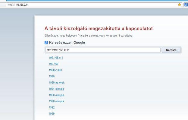

De a modem a router "túloldalán" van, annak nem sok köze van ahhoz, hogy LAN-on az admin felületet eléred, vagy se! Mintegy 2-3 évvel ezelőttig, amíg DSL-em volt, én is ilyen modemet használtam, dchard féle firmware-el, és semmi gondom nem volt vele! Még dchard szerint is az egyik legjobb modem!
Mellesleg a regék szerintem a régi 360R-ről szólnak, nem a T1 verzióról, mert azokkal sokszor még csatlakozni sem tudnak a TP-LINK-ek, ha már egy kicsit öregebbecske a modem!

Ha nem éred el az admin felületet sem, akkor ennek mi köze a modemhez, és mi köze az Invitelhez? Egyébként ehhez nem kell 360R modem, a TP-LINK jellemzően amúgy is ezt csinálja! És nem csak a 941-es, mert ilyet lehet olvasni bőségesen a 1043ND, de még a WDR3600 topikba is... Egyes esetekben van, hogy segít a custom firmware használata (OpenWrt, DD-WRT), de van akinek azzal sem sokkal jobb!
Inviteles netem van, 10/1Mb ,A télen vettem egy Dlink-360R (fekete) modemet,hogy bírja a sebességet ,és alapjáraton egy 941ND routerem van.Regéket olvastam már,hogy ez a páros sehogy nem akar rendesen működni együtt,és én is tapasztalom.
A Router V2/V3-as ,a legújabb firmware van rajta,csak az alapbeállításokat csináltam meg (PPPoE csatlakozás és Wifi beállítás),semmi mást.
A gond az,hogy a net eldobja magát. Van,hogy egy napig működik,de van,hogy 7-10 nap múlva mondja be az unalmast. Jellemzően ilyenkor nem érem el a router konfig felületét (92.168.0.1-et beírom,és semmi sem történik)
Sok eszköz csatlakozik rá, 3 teló, 4 laptop,és 4 sz.gép.Miért van ez? Van egyántalán normális megoldás erre a helyzetre,vagy vásároljak be(már megint?)?

OMG. Most nézem, hogy az alapértelmezett IP-je az 192.168.2.1, vagyis nem a szokásos... (haveromnál nem tudtam utána nézni...) Ezért sem értem el. Na majd ma ránézek...

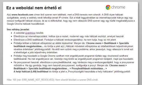

Nekem ugyan ilyen problémám van mint Voice24 fórumtársnak. Valószínűleg nem csak kizárólag az utorrentre allergiás a cucc, mivel nálam ugyan ez a jelenség jelentkezik akkor ha pl. egy SopCast-ot lövök be (P2P?). Igaz nekem nem D-link van, hanem a hiperszuper ZTE univerzális elosztó, router, wifi, telefon, minden egyben...
Net akkor lesz ismételten ha újraindítom a gépet, addig halál. uTorrent nem igazán megy wifi-n, kábelen meg amikor kedve van...
Ui: 2 gép van a hálózatban, mindkettőnél ez van...

Köszi a választ, de ezt most mi/hol/merre/hogyan kéne csinálnom?
