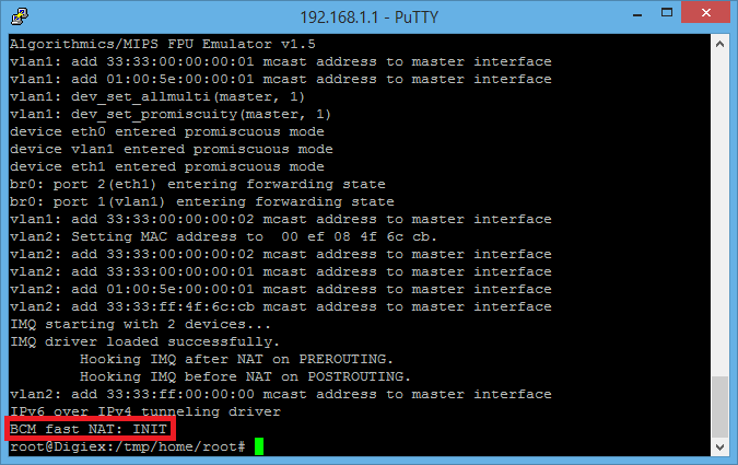

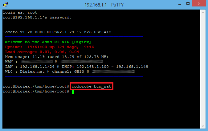

BCM_NAT-ot kipróbálhatod, párod attól már netezhet! Az csupán annyi, hogy lefuttatod az alábbi parancsot, vagy PuTTY-ban SSH konzolon, vagy pedig a router Tools -> System Commands menüjében...
modprobe bcm_nat
Ezt követően pedig ezt is...
dmesg
és nézd meg a kimenet végét, hogy ott van-e a "BCM fast NAT: INIT". Ha igen, akkor már működik is, lehet mérni, és ha értelmesebb sebességet kapsz, akkor a modprobe parancsot tedd be az init scriptbe, hogy minden induláskor lefusson...
