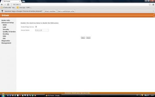

Bridge módban elvileg nem lehet IP ütközés, tehát oly mindegynek kell lennie az IP-nek, ahogy ezt írod is! Ezen kívül a DHCP-t ki lehet kapcsolni, de ha véletlenül be is lenne kapcsolva, az Bridge módban elvileg hatástalan, másrészt minden eszköz csak akkor kap IP címet, ha kér... Na már most a router ha nincs DHCP-re (Dynamic IP-re) állítva, akkor nem kér IP címet, illetőleg majd a PPPoE kapcsolaton teszi ezt a DSLAM-tól!
A LED-eknek viszont világítania kellene, ha van fizikai kapcsolat, függetlenül a DHCP-től, PPPoE-től...

Az előző képen látottak akkor készültek amikor a modemből rendesen kapom a netet.

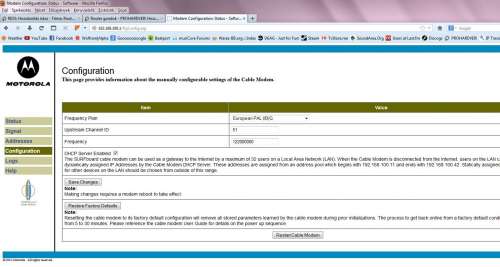

A 192.168.100.1 címen egy ilyen egyszerű beállító képernyő fogad, talán itt lehet állítani az említett Subnet Maskot is.Annak van értelme hogy akkor nézzek egy ipconfigot ha csak a kábelt nyomom be a routerbe net nélkül?
Igen, a D-LINK modemmel sincs kibékülve!
ZeTE
Jól van beállítva. Felhasználónév/jelszó biztos jó mert avval a modemre kábelen keresztül feltudok csatlakozni.
beállítok mindent. Ki is írja hogy elmentette a beállításokat. kihúzom a géppből a routert és összedugom a modemmel. felcsatlakozom és ezek után mikor belépek a böngészőbe egyből a router oldala jelenik meg.
Ha rámegyek a wifi jelre azt írja csak hogy csatlakozva. Olyan mintha egyáltalán nem lenne bedugva a routerbe a kábel. mert ha nincs bedugva és úgy csatlakozom fel akkor is ugyanúgy bejön a router oldala... NEM ÉRTEM! -
