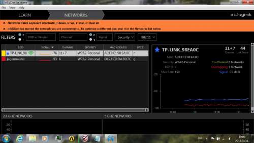

Közben leszedtem LAN,Wifi drivert, újra felraktam, most aránylag müxik rendesen, de azért berakorm: erre gondoltál?
A "jager" az vsz szomszéd lesz, lehet egy cstornán vagyunk és azért, azt is kéne állítani [link], ill mit javasolsz? -
King Unique
#14249
Lehet megjelent egy új wifi ami zavarja a tiedet. Mutass egy inSSIDer képet és akkor okosabbak lehetünk.
