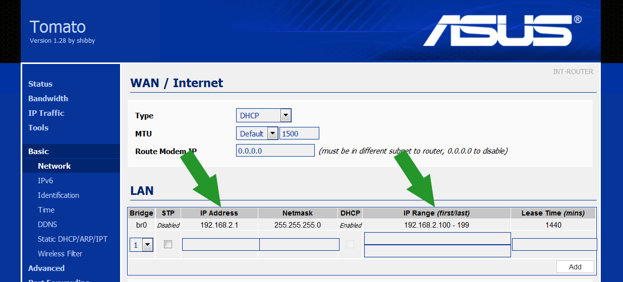

Igen. Azonos alhálózatba nem tud route-olni a vas. Az egyiket át kellene állítani, mondjuk 192.168.2.1-re. Tök mindegy melyiket...
De ha úgy szeretnéd megoldani, hogy a két routeren lévő eszközök egy alhálózatban legyenek, akkor tedd switch módba a Tomato-t, és kész.

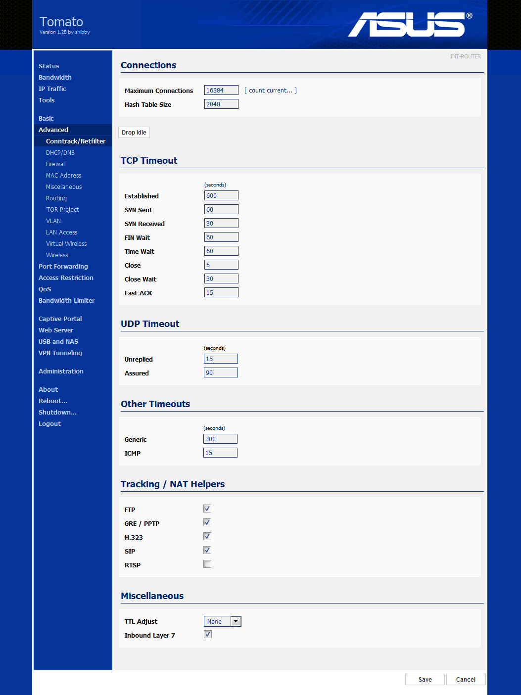

Egyébként Tomato-ban szinte mindent jobban lehet konfigurálni, részletesebben, például a TCP és UDP Timeout-ok alapértékhez képest megfelezésével hamarabb fognak lezáródni az inaktív kapcsolatok, miáltal további erőforrást lehet megtakarítani. Ez WiFi-n torrentezés esetén akár jelentős is lehet.
