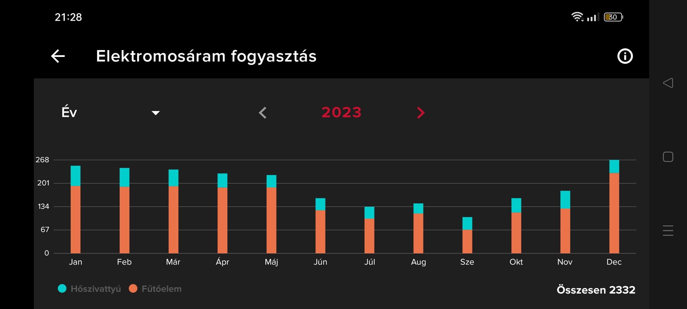

Én is a meleg vizet írtam
de nem tudom külön mérni csak bejövő hideget látom egyben. A bojler úgy van beállítva, hogy 48°-53° között tartja a hőfokot automatán a hőszivattyúval. Amikor több meleg vízre van szükség akkor nyomom neki a turbómódot. A hőszivattyúja csak 170 W-s, szóval nem túl gyors, főleg így télen. Nyáron azért jobbak a fogyasztási mutatói. A szeptemberi jó volt mert akkor anyuka keveset volt itthon
Frankie50
Nálunk mindig ilyen magas volt a vízfogyasztás, pedig palackozott vizet iszunk
A villany fogyasztást lehetne csökkenteni ha éjszaka a hőszivattyú melegítené a vizet, de nem akarjuk, hogy éjjel zörögjön. Napközben ha süt a nap rányomom a fűtést, hogy este hálózatról kevesebb fogyjon. Szóval óvatosan spórolunk
Frankie50
A havi 14-18 m3 víz fogyasztás, sorba fürdés, éjszakai mód, csak cekász. Szóval lehetne finomítani, de nem egyszerű nálunk. A hőszivattyúval lassan melegít. Sok a kézi mosogatás, a 80 éves mamát már nehéz átállítani, mikor olyanja van elindítja félig rakva a mosogatógépet. Ahogy írtam a gázos is többszörösét fogyasztotta nálunk, mint itt a fórumon többeknél. Most a napelemmel rendben vagyunk, majd ha lejár a szaldó, akkor kell jobban figyelni. A 3 unoka 1,5 óra pancsolás
Addigra megnőnek aztán majd zuhanyoznak ők is
Asszony egyedül kizuhanyoz egy tartály vizet, most váljak el
Tavaly fizettünk a villanyra majdnem 20-t, de bent maradtunk gázból 1200 m3 alatt, az előző évek 2600-2800 m3-hez képest. Ez így még fogyasztható

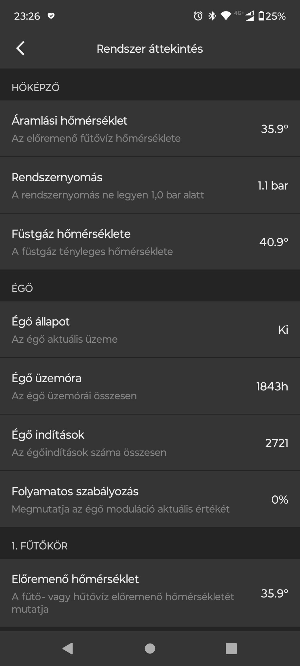

balojazz
5 óra, 5 fok, 5 m3, szép sorozat. Az időt alábecsültem, a gázt meg túl. Csúnya kifogással élnék, ha azt mondanám, én 21.5-22.5 fok nappali hőmérsékletre gondoltam, nem pedig az elalvós felfűtésre?
Mindegy is, mert senki nem volt messze a tipppelésben, szóval jól jósolható a kéglid viselkedése, tehát mindenki nyert.
mokus1
balojazz #9915 üzenetére
Hát durván 5 óra /5fok.(16.0-20.9) 16:30-21:30 kozt. Itt leallt mert ennél melegebben nem szerettünk aludni.
4.95m3 ment el az app szerint viszont ebben van 0,4-0,5 melegviz is. Ez még módosulhat mert néha lassan frissíti ezeket az adatokat az app. Tehát valahol 4,5-5m3 közt fogyasztott a cirkó fűtésre. -

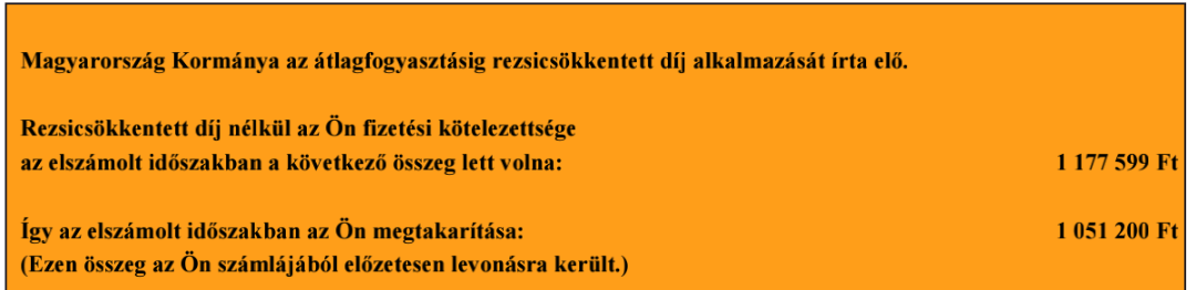

313313
Megjött a számla is az elszámoláshoz, ami szép és jó. 2 dolog ütötte me a szemem:
1144,26m3 az átlagos lakossági felhasználás 118%-a, illetve, hogy szerintük (nyílván a kormány adja a számokat) 1m3 gáz 1029,15ft...
Tehát ha nem lenne rezsivsökkentés, pont a 10 szerese lenne a gázszámlám....
