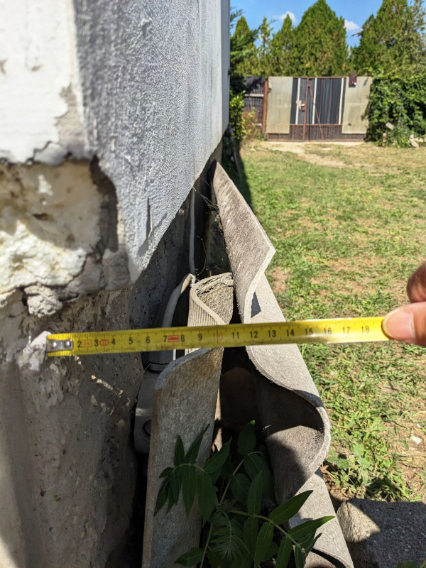

Hadd kérdezzek én is ehhez kapcsolódóan!
(1) Miért nem javasoljátok az XPS-t a talajszint alá bocsátani? Legalább ott, ahol lehet, vagyis ahol talaj van?
(2) Mi a baj a pozitív lábazattal? Múltbeli példa: rengeteg régi házat látok (még szigetelés nélkül) pozitív lábazattal, ahol 50-80 év alatt sem omlott le a lábazati burkolat. Jelenlegi példa: ha csak a lakás falmagasságáig szigetelnek spórolásból (fölötte a padlás falát már nem), ott most bádogozással zárják le a tetejét. A bádogozás a lábazat tetején nyilván se nem tartós, se nem szép -- de más megoldás a jelenlegi építőipar számára nem létezik? -

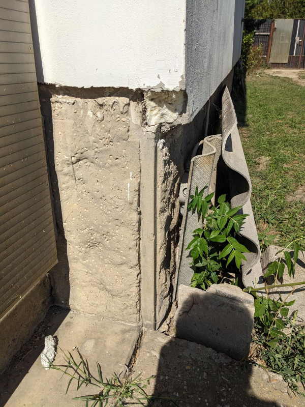

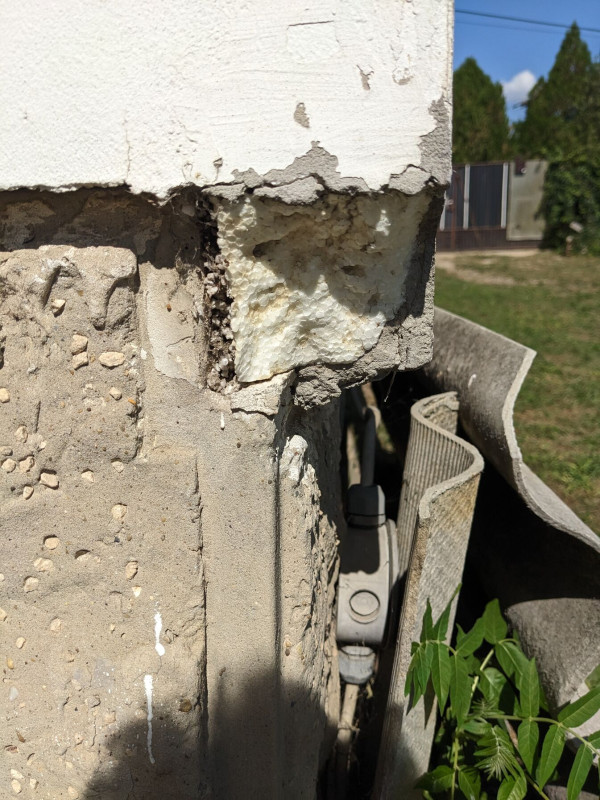

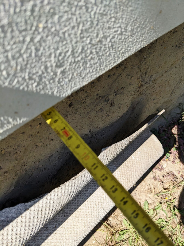

volandy #8382 üzenetére
Nos. Az első javaslatom, ami megoldaná a jelenlegi állapotot, azt a magas költségek miatt nem írom le.
A 3cm XPS + vakolat mehet a lábazatra. A homlokzati szigetelés, maradjon kijjebb a faltól mint az XPS+vakolat. (Azért, hogy ne a lábazaton folyjon a fal tövébe a csapadék.)
A képek alapján, nem javaslom a földbe rakni az XPS-t.
A beton kockák és a fal tövében ha van rés, akkor az kitölthető pl sűrű kátránnyal, pl bitugél szerű anyaggal. A faltól csak annyit érdemes bekenni a betonlapon, amennyi az XPS+vakolat vastagsága lesz.
Vannak a képen bőven akadályok, pl kötődoboz. Ezekre egyedi helyszíni megoldás kell majd.
volandy
Sziasztok! Lenne még egy kérdésem, mert úgy tűnik, hogy a lábazat leszigetelése lenne a legjobb megoldás és talán most már jobbak az árak mint tavaly: tehát ha a lábazatot leszigetelném, akkor milyen vastag xpst vegyek, ha a ház falán 5cm vtg hungarocell van? Arról nem is beszélve, hogy ahol indul a lábazat még ki is ugrik a vakolat a fal síkjától kb 1cm-re, amit már leverni nem tudok, mert annó arra lett ráültetve a falszigetelés. Tehát ahhoz, hogy ne legyen válla a lábazati szigetelésnek, ne vezesse be a lecsorgó vizet a lábazati szigetelés alá elvileg kb 3cm vastag xps-t rakhatok fel. Persze minden ér valamit, de az elég lehet vagy lehet vastagabb a lábazati szigetelés, mint a falon lévő és esetleg levágni ferdére a lábazati szigetelést így akkor levezeti a vizet?
Milyen mélyen kell beleengedni a földbe a szigetelést? Az alap és a tégla között a franc tudja, hogy mi van, gondolom kátránypapír volt vagy van 1960-ban épült a ház.
Még egy kérdés, hogy a lábazati szigetelés előtt le kell kenni a betonalapot kátránnyal vagy valamivel, vagy mehet a csemperagasztóval lekent xps?

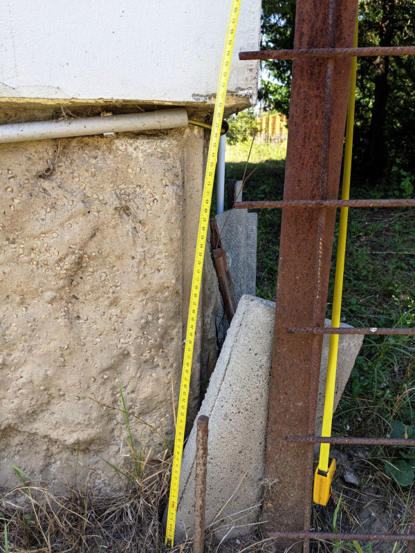

kisbalazs83 #8377 üzenetére
Szép dolog tőled, hogy ezt az utat végigjártad.
A legfontosabb a gázcső elburkolásánál, a szabályosság, vagyis műszakilag legyen megfelelően kivitelezve a munka. Amennyiben a műszaki-biztonsági szempontok alapján meg tud történni a burkolás, akkor jön sorban az általad leírt "HA" nézőpont. (A műszaki-biztonsági szempontokat egy gázszerelővel ellenőriztetni kell!)
Valóságban a gázszolgáltató bejelentés nélkül nem megy ki ellenőrizni a mérőóra utáni szakaszt. Sőt az esetek zömében nem is foglalkozik vele (nincs rá kapacitása), csak a mérőóra előtti szakasszal foglalkozik. Ha a mérőóra előtti szakaszon szivárgás van és kimennek javítani, akkor alap esetben (ha nem kéred) nem foglalkoznak a mérő előtti szakasszal.
Régebbi ingatlanoknál, nem is biztos, hogy elérhető az ingatlan külső felén futó gázcső szerelésének a módja.
Azt gondolom, hogy mindenkinek saját döntése, hogy szigetelésnél hogyan kezeli ezt a helyzetet. Mondandómban, a hangsúlyt a műszaki-biztonsági szempontokra helyezem!
Ha kész a szigetelés, akkor keressem őket és a szigeteléshez képest kijjebb rakják 3cm-el valamennyi forintért.
Az úgy érdekes. Hogy készülne el a szigetelés, ha közben ott a gázcső?
Nem kis pénzek amúgy. A gázszolgáltató kimegy leszedni a plombákat és a gázórát, ezután lehet a csöveket hegesztgetni, persze gázterv alapján. Amint ez kész, mehet a nyomáspróbázás, ha ez is rendben van, jöhet a gázszolgáltató órát és plombákat visszahelyezni. Ez még gázterv nélkül is 2 - 300 ezer forint. Más kérdés, hogy egy ház szigetelésénél pár száz ezer forint nem tétel és egy "életre szól", emiatt ha valaki normálisan szeretné megcsinálni, akkor érdemes rászánni az összeget. Szerintem.
kisbalazs83
Pár infót én is megosztanék ezzel a gázcső szigetelés témával kapcsolatban.
-Nemrég szigeteltem, és először én is elburkoltam a gázcsövet. Vettem kerek szellőzőket, hogy majd szépen beépítem a kanyarokhoz, toldásokhoz, mert láttam ilyen kulturált megoldást, és olvastam is több helyen, hogy ez így szabályos. Nálam a gázóráig megy 3cm-re a faltól, onnantól már 20cm-re. Szabályos lett volna a szellőzős megoldás, de ahhoz új gázterv kell, amin úgy szerepel a nyomvonal, hogy el van burkolva, és szellőzőkkel biztosítva az esetlegesen szivárgó gáz útja. Szóval új gázterv, és kivitelezés után a gázszolgáltató értesítése, akik kijönnek, ellenőrzik, hogy minden szabályos-e. Nem kockáztattam.
-Kivágtam a gázcső mentén a szigetelést 5cm szélesen, és keresztül lett hálózva. Megkerestem a gáztervem és azon úgy van feltüntetve, hogy nyitott falhoronyban megy a gázcső. Eszembe jutott, hogy amikor készíttettem, akkor már jeleztem a gáztervezőnek, hogy lesz szigetelés. Szóval ez most így szabályos, mert így van a gázterven.
-Megkérdeztem anno az Eon-t is a gázcső kijjebb rakásról. Azt válaszolták, hogy mivel a gázcsőnek van utcán, járdánál lévő szakasza, amit ha kijjebb raknának 20cm-re a faltól, akkor az balesetveszélyes lenne. Pl. este egy biciklis nem veszi észre és elakadhat benne. Ha kész a szigetelés, akkor keressem őket és a szigeteléshez képest kijjebb rakják 3cm-el valamennyi forintért.
-Mivel már ősz van, így biztos nem bolygatom a témát. Még az kellene, hogy elvigyék a gázórát.A lényeg, hogy akinél nem úgy van, ahogy a gázterven, azt lekapcsolhatják a hálózatról, megbüntethetik, és várhat, hogy visszakössék jó pénzért. Ha megy éves leolvasásra az emberke és látja, hogy itt valami nem szabályos, vagy szabályosnak tűnik, de tavaly nem így volt, és jelenti, akkor baj van. A másik, hogy a szomszéd jelenti. A harmadik pedig, hogy időszakosan járnak ellenőrizni gázszivárgást, ha valami változást látnak, és nem a gáztervnek megfelelő, akkor intézkednek. Persze lehet szerencséje valakinek, és 10+évig a kutya se foglalkozik ezzel, de ez egy időzített dolog.

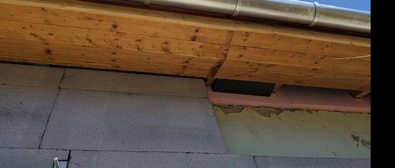

A falszigetelést a koszorú tetejéig szokták felvinni, úgy vettem le, nálad ez nincs meg.
Lennie kell résnek a tetőfólia és a koszorún lévő szelemen között mindenképpen a kiszellőzés miatt.
Én arra gondoltam itt "tömöd" ki az eresz dobozolást, ami gyakorlatilag csak egy esztétikai takarás, semmi más szerepe nincs. Nálam itt a rés vagy 30 cm. Eleve a födém szigetelést itt rá szokták lapolni a falszigetelés tetejére. Mivel neked az ott nincs, a gyapotot lehajtod az ereszdeszkáig. Felesleges felölteni az egész térfogatot. -
volandy
Köszi a válaszokat!

axioma
szerk. sokaig volt nyitva es kozben jott valasz, de akkor kb jol tudtam.
Nalunk eltakartak [2007] mielott errol a szabalyrol tudtam volna. Amugy a folyamatos csovet egyenes szakaszon takarhatod ha jol tudom, csak ahol barmi toldas vagy kanyar van, ott biztositani kell a kiszellozest. [Nem, nem tudom az ertelmet es merteket sem, es nem is friss info, ugyhogy utana kell jobban erdeklodni.]
Doki16
A gázcső kb 2 centire van a falamtól. 15 centi szigetelés megy rá. A gázcsővet ha jól tudom nem szabad elfedni. Ez igaz? Mert ha nem tudom eltakarni akkor lesz vagy 15 méter hőhidam.
Sz.L.

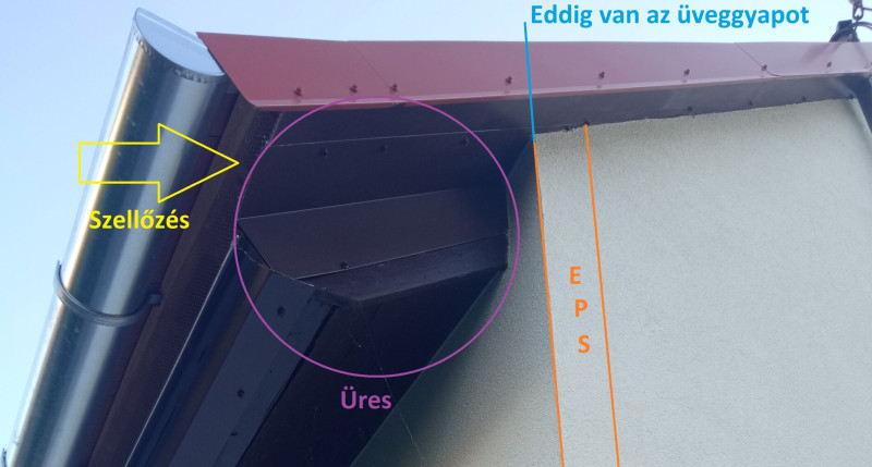

amargo
Üveggyapont talán jobban érdemes, mert az jobban bírja a rágcsáló, pára, stb dolgokat. Nálam ezzel van kirakva, az oromfalnál a fogazat pl.
A dobozolásnál "csak" a szigetelés lett felfuttatva és talán még oda is terítettem egy kicsi gyapotot, ahova kellett, plusz előtte a koszorún van kb 8-10cm extra xps szigetelés kívül belül.
dobolan
Inkább a padlás felől tegyél oda gyapotot befedve a talpszelemeneket is. Ha nem túl nagy a térfogat, akkor olcsóbb lesz. Egyszer szenvedsz a helyhiány miatt, de ha kész, évekig nem kell piszkálni, nem fog összeesni.
szerk.: tetőfólia és gyapot között legyen meg legalább 5cm rés, ne legyen hozzászorítva semmiképpen.
Sz.L.
Gyapotot választanám.
Nálam a beépített tetőtér feletti rész, a "trapéz" tetejétől a "lakó rész aljáig" le van terítve gyapottal (természetesen párazáró fólia van alatta). A végek nálam is be vannak dobozolva. Fontos, hogy a gyapot tudjon szellőzni pl.: felette legyen páraáteresztő tetőfólia. -
axioma
En elso korben megkeresnek egy kezelt papiralapu szigetelest befujo ceget, es megtudakolnam, miert azt fujjak es nem polisztirolgyongyot. Emlekeim szerint kisallatok befeszkelese es tuzbiztonsag is kozte volt (valamiben aztatjak), az meg jo kerdes, hogy van-e koze a legnedvesseggel reakciohoz. Persze nem muszaj elfogadni az ajanlatukat, de tajekozodni jo lehet. A kiontes is kerdes, hogy mukodik-e, nalunk a gyongyot betonba kevertek de kuzdottek a kezelesevel...
Abban igazad van hogy idealis esetben zarodnia kene a szigetelesnek valahogy. -
A szaruvégek a családi háznál el vannak dobozolva. Arra gondoltam, hogy kiöntöm polisztirol gyönggyel, mert a födémkoszorú jelenleg egy hatalmas hőhíd. Ez mennyire fasza hőszigetelés így?
