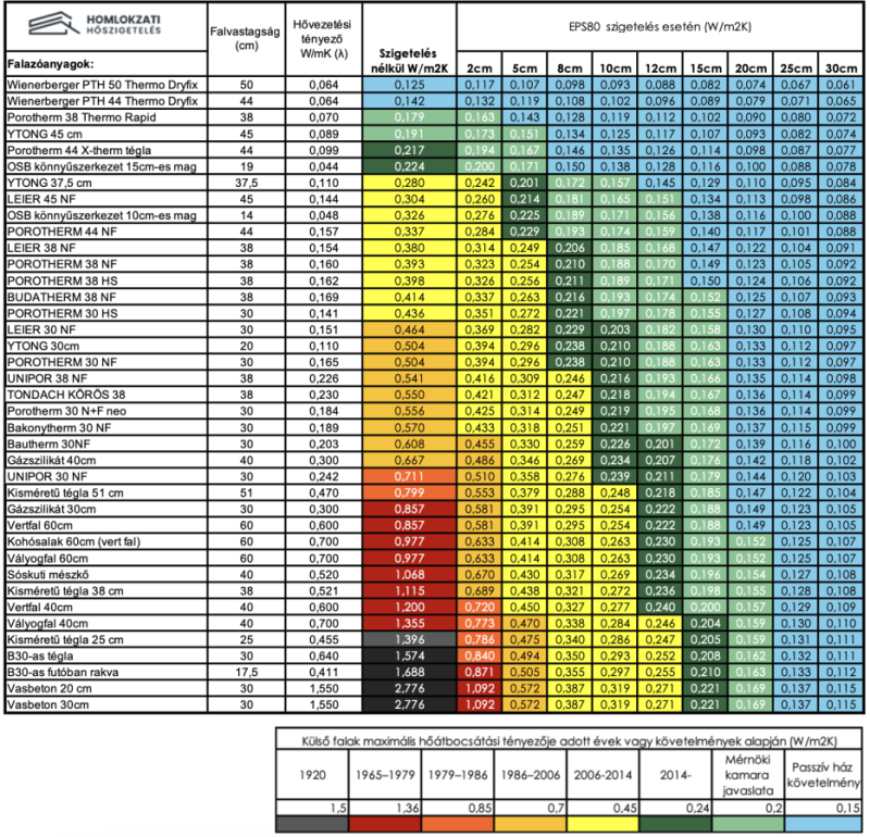

Jó kis táblázatokat lehet találni a neten különböző falazatok hőátbocsátási tényezőire, különböző vastagságú szigetelésekkel együtt, így jól összehasonlíthatók az anyagok és a szigetelésekkel együtt a jóságuk. Én pl nem tudom, hogy pl egy 1990-es évekbeli gázszilikát fal hogyan viszonyul egy vályoghoz, vagy épp egy 2020-as évekbeli Ytong gázbetonhoz. Valószínűleg találsz egy közelítő becslést erre is.
tzsolesz
Amúgy eddig 30-as szilkát (gázbeton) házban éltünk. Szigeteletlenben. Annak jobb a szigetelő képessége?
Nyáron megfőttünk benne, télen hamar kihűt az is. -

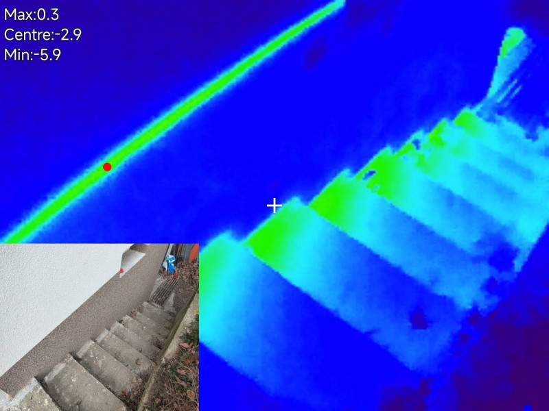

A föld felszínétől csak kb 20-30 centit tudtam lejjebb vinni az XPS lábazati szigetelést. Kértem a kőművest, hogy hálózza már be, hogy betudjam temetni a gödröket. Kb. így néz ki mindenhol: [kép]
Azt mondta nekem a kőműves, hogy már rég betemethettük volna, mert azt a részt ami föld alá kerül úgysem hálózza és húzza ragasztóval be. Én pedig úgy gondoltam, hogy kellene. Azért nem akarja megcsinálni, mert a háló felhúzza a vizet. Mi az igazság? Most tényleg maradjon a föld alatt a natúr szigetelés? -

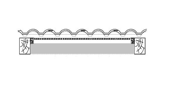

Mindenek előtt, csupán észrevételeket írok, és nem megoldási ajánlásokat, mivel a részletek nem ismertek.
Ezt célszerű egy komplett projektként kezelni. Nagyon nagy kérdés, hogy mekkora összeg áll rendelkezésre ehhez a projekthez. (Ez elméleti kérdés volt részemről, ne válaszolj rá!
)Első lépésnek érdemes szétszedni fázisokra ezt a felújítást. Elsőként a tetővel kellene kezdeni. Ez esetben túl sok jó hírem nincs. Ahhoz, hogy ez korrekt legyen, nagyon sokat vissza kellene bontani. A "kutyaól" rész egy nagyon macerás terület. Ha jól értelmezem, akkor a "kutyaól" oldal falai téglából vannak. Ez esetben a körülötte lévő részre páratechnikailag is nagyon oda kell figyelni. Ezt a részt majdhogynem egy különálló vegyes szigeteléssel kellene ellátni, úgy, hogy körülötte biztosított legyen a szellőzés a tetőtérben. Ezt a részt kívülről, körbe nem szabad párazárni! Őszintén szólva, elkezdtem ennél részletesebben leírni, de túl aprólékos lenne. A tetőfedő cég, ha korrekt, akkor részükről egy nagyon fontos dolog van, amit be kell tartani. Meg kell vizsgálni, hogy az adott szakaszokon, melyik a hideg és melyik a meleg oldal. Ez alapján lehet részenként kiépíteni a szigetelést. Ez alapján célszerű a helyszínt felmérniük. Én ez után kérnék róla egy részletes rajzot és megmutatnám egy tervezőnek.
Néhány észrevétel még a tetőhöz: Akik korábban készítették, biztosra mentek, hogy ne ázzon be az ingatlan. Ilyen esetekben is szoktak párazárókat alkalmazni a páraáteresztő (alátét héjazat) helyett. Erről korábban írtam. Egy normál tetőnél az alap rétegrend az kb ilyen lenne:
A fenti megoldás sajnos nálad több okból sem opció. Viszont a megfelelő rétegrendet lehet tartani, azokon a szakaszokon, ahol egyértelműen meg lesz határozva a hideg-meleg oldal.
A #8801-ben leírt véleményemet továbbra is tartom. Biztos vagyok benne, hogy mindegyik szaki teljesen visszabontaná és újra építené a tetőrészt.
Amíg a tető nincs kész, addig nem célszerű a többivel foglalkoznod. Tehát ezek után jöhet majd a 2. fázis.

Az eredeti hsz-edben ezt írtad:
ácsok azt mondták ő kívülről bontanák meg és raknák be a szigetelést
Szerintem ez nem azt jelenti, amit most írsz:
kívülről szeretnénk megbontani a tetőt és szarufák közé kőzetgyapotot tenni (10cm), erre menne páraáteresztő fólia, illetve a cserép vissza.
Szerintem aki a tanácsot adta, az nem úgy értette, hogy az egész szigetelést kívülről kell berakni, hanem úgy értette, hogy egy helyen meg kell bontani a tetőt (nyilván kívülről), aztán bemenni és szigetelés 99 %-át belülről felrakni, aztán visszarakni a cserepeket.
Vagyis be kell menni a padlás1 és padlás2 térbe, a páraáteresztő fóliát bemekkelekelni a szarufák közé, valahogy így:
(Mert ugye ha rendesen akarnád berakni, akkor le kellene szedni az egész tetőt és stafnikat rakni a szarufákra, de az oltári nagy munka).Aztán alulról be kell rakni a 10 cm-es EPS/kőzetgyapot szigetlést a páraáteresztő fólia alá valamilyen távtartóval, hogy legyen légrés a szigetelés és a fólia között:
Aztán alulról egy újabb fóliaréteggel lezárod a szigetelést (ez az újabb fólia már lehet mondjuk egy vastag hőtükrös buborékfólia, ez is javítja a hőszigetelést):
Ezt a munkát kívülről nem lehet megcsinálni, csak belülről. -

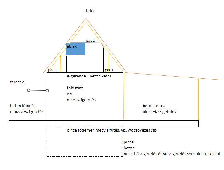

Szia, Megpróbáltam összeszedni, remélem valamennyire érthető is lesz, lett...
[kép]
Tető szerkezete kívülről befelé:
cserép
párazáró fólia
EPS táblák berakva szarufák közéEmeleti szoba, kutyaól kívülről befelé:
kutyaól üveggyapottal körbeölelve
ablak alatt tégla (b30? hosszában rakva) vagy kisebb méret, nincs szigetelvepadlás 1
nincs szigetelés csupasz beton felület
nincs párazárás, erre fekszik fel egy fa támasztás a tetőnek, több darabpadlás 2 - ez igaz a szobák ferde részére is
belülről kifelé:
vakolat
nád
fa léc/deszka
nincs nyoma párazárónak
gerendák közé hungarocell/üveggyapot van bedugvaItt mint látható több probléma van, egyrészt hiányos a tető szigetelése, nem megfelelő.
Első körben kívülről szeretnénk megbontani a tetőt és szarufák közé kőzetgyapotot tenni (10cm), erre menne páraáteresztő fólia, illetve a cserép vissza.
Itt a szobák esetében az ablak alatti részre mindenképpen kellene szigetelés, akár 15 cm EPS, csak legyen aki bevállalja.
Később, pedig ha úgy alakul akkor belülről bontás és a szobák ferde részét kibővíteni a szigetelést, párazárás és gipszkartonnal lezárni.

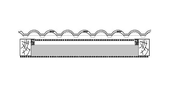

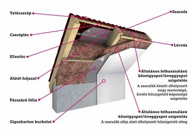

Padlás 2: ez fafödém, így ide első sorban csak üveggyapotot terítenék(10 vagy 20cm), két rétegben, én ide is gondoltam egy pára áteresztő fóliát rátenni és erre kellene majd valami járófelület is, (kéményhez, tágulási tartályhoz).
Később a szoba kaphatna ezen része egy gipszkarton álmennyezetet, párazárással.
Padlás 1: Ide nem raknék párazárást, mivel erre több helyen felfekszik a tető, ide is csak üveggyapot, két rétegben (10 v 20cm) erre tenni páraáteresztő fóliát.Homlokzattal megvagyok lőve, az energetikai tanúsítvány szerint 15 cm-el már meg lehetne felezni a fogyasztást(?). Itt mindenképpen grafitosban gondolkodnék, de sajnos az előző tulaj cseréltetett ablakot(gerébtokos), de a kivitelezés nem az igazi. Nincs berakva XPS körben, nincs hely oldalról odarakni a szigetelést, vagy akkor a redőnynek búcsú(150*150-es ablakok). Itt felmerült, hogy marad az ablak és befordulunk a szigeteléssel, de akkor redőny nem lesz. Később pedig ha cserélünk, akkor kisebb ablak és kaphatna XPS szigetelést körbe. De nem tudom hogy ez esztétikailag mennyire lenne csúnya később...
Van e értelme felrakni 15 cm-t vagy inkább kisebb szigetelés is jó lehet? Ablakcsere esetén az ablakos berakja az XPS szigetelést, vagy erre kell egy másik szakit találni aki ezt megoldja?
Elől beton lépcső van, ami egy vastagabb szigetelés miatt használhatatlan lenne, így vagy bontás, vagy vékonyabb szigetelés, Mind két esetben az emeleti terasszal egyben beépítésre kerülne ez a rész.
Hátsó terasz egy elég nagy beton placc, ami lábakon áll, tehát nem a földön van, így egy kellemes hőhíd. Falon felfúrva a 15*15-es tartószerkezet, amivel megint nem tudom mit lehetne kezdeni. Be lehet e szigetelni? Vagy itt a fa szabadon kell hogy maradjon? Milyen megoldás jöhet erre szóba?
Pince, közel 90cm magasan van a talajszint alatt. Pince födémen fut a víz, szennyvíz, fűtéscsöve, így nem tudom mennyire lehet ezt leszigetelni vagy gond ha pár helyen szabadon maradna és csak a többi lenne szigetelve. Itt a lehetőség, hogy a beton járdára ráengedni, járda alá 10cm vagy 40cm. Itt most -4 fok van, de a pincében 15 fok. Sajnos, nagyobb eső után probléma a párásodás, így nagyon másra nem lehet használni a pincét mint tárolás, fűtés miatt nem hiszem, hogy itt bármikor fagy közeli állapot alakulhatna ki. De egy jobb szigetelés esetén a házban a padló fog e hűlni vagy a szigetelés hiányát ez megoldja ha lentebb megyek pince szigeteléssel? -

Ez egy sokismeretlenes egyenlet. Milyen profilban vagy, mekkora a ház, milyen a szigetelés, milyen a kazán, van-e fűtő klímád, mennyi a fogyasztás pár nap után, extrapolálható-e legalább 2 hétre stb. Figyeld a fogyasztást, szabályozd a fűtést, gyűjts adatokat, akár az előző tulajtól a tavalyi téli szezonról is stb.

#9303 amargo : Nem padlófűtéses. Kamera paraméterei: Flir Lepton 3.5 (MSX 5MP-vel mixelve).
#9304 pigmeus: Tudtommal nincs ökölszabály.
#9307 amargo : Jogos a kérdés, hogy mennyire veri vissza a hőt. Én azt gondolom, hogy 1-2 fok homlokzat-lábazat eltérés esetén nincs jelentősége. Ezt én megfelelőnek minősítem. A fotód és a fotóm alapján, azt gondolom, hogy mind két kivitelezési forma szerint elkészíthető jól a szigetelés.

kb 80 a fagyhatár. Nálam is körbe betonjárda volt, de felszedtem nagyrészt, ahol nem tudtam és csak kb pár cm-re van leengedve ott ilyen:
Ez már a pince szintbe nyúlik, kb állandó 20-21 fok van itt és olyan 40-50cm vastag a beton a szigetelés mögött.
Szerintem elég látványos a különbség az előzőleg linkeltemhez képest.Amit Sz.L. is linket ott is csak azért kérdezősködtem, mert számomra pont az tűnik ki, hogy hőhidas lesz, ha nem megy le a szigetelés a lábazatnál, de lehet csak olyan meleg még a föld, hogy az sugározza a hőt, nem tudom. Viszont egyértelműen látszik, hogy egy teljesen működőképes megoldást és anyagilag sokkal jobban megéri, mert alapjában véve kintre nem szökik el annyi hő már így sem. Persze még bentről kellene képeket csinálni, hogy lent a sarkokban mekkora hóhidat jelent ez, ami meg a komfort és a penész miatt érdekes.
Én tartós fagyok után készítettem a képeket, amikor napközben sem ment -6 felé az átlag hőmérséklet, padlófűtés mellett. Azaz a lábazatnál nálam nem 1x-en fokos különbség (deltaT) volt, hanem 3x -es, azaz a szenzor sokkal jobban mutatja még az apró különbséget is. A kamera amivel készítettem, persze nem egy profi kamera, de azt írják, hogy elég jó már rajta a szenzor. Nálam a szigetelés nem a megtérülésről szólt, ezért betudtam vállalni már-már esztelenséget is.
#9306 pigmeus:

Igen, emlékszem. Gondoltam, hogy megosztok egy olyan fotót, ahol nincs leásva az XPS. Itt ezekkel a beállításokkal nem kék minden, viszont csak 0,9 fok a homlokzat és a lábazat közti hőmérséklet különbség. Ennél a beállításnál, tágabb méréstartományban, ez is olyan kép lenne, mint a tiéd volt (majdnem egységesen kék).
