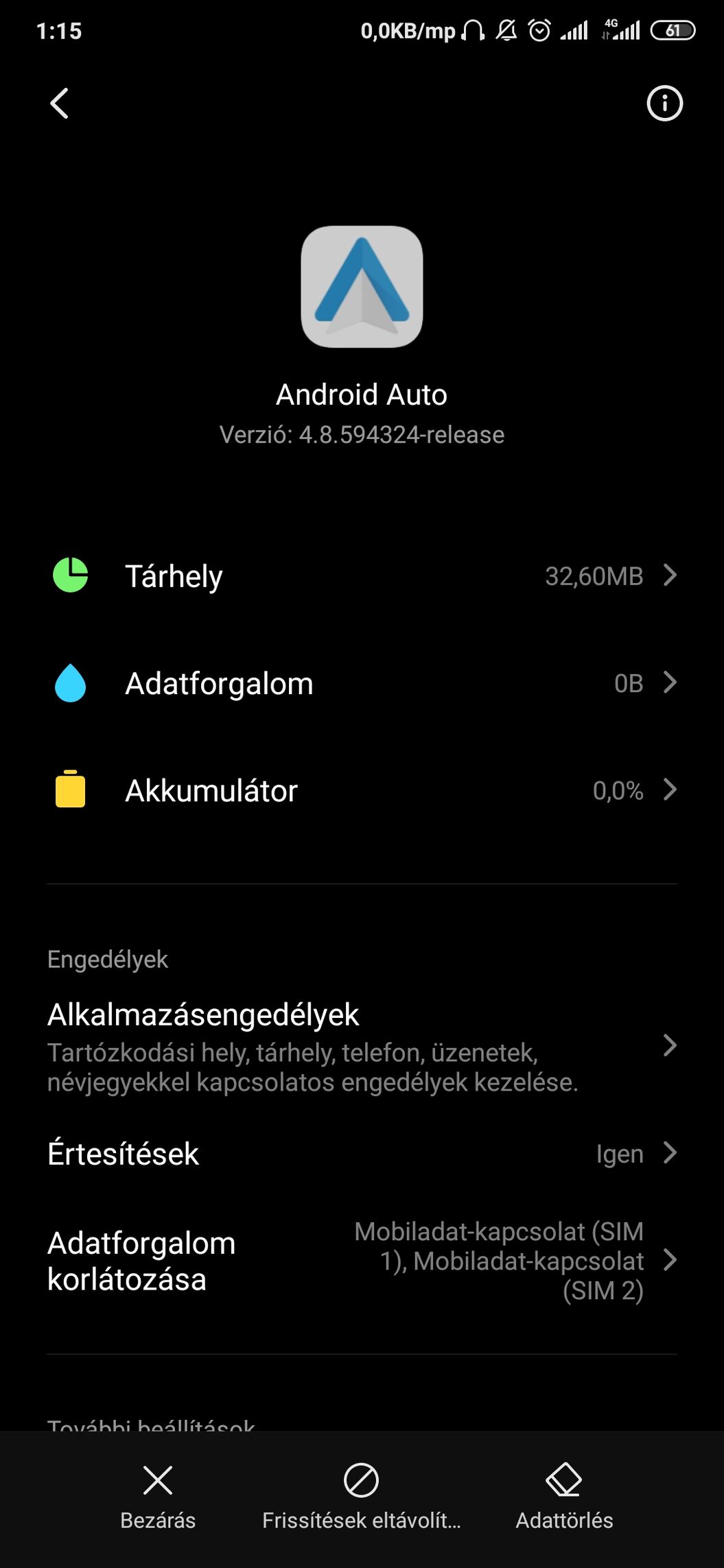

Na emberek egy újabb remek problémával állok szemben és ilyenre még nem volt példa soha egyik régi telómnál sem.
APK Mirror-ról feltelepítettem a telómhoz való Android Auto progit és sehol nem mutatja a teló.
Maga az alkalmazás telepítve van azt írja, de az Alkalmazások kezelésébe sem találom.
Sehol nem jelenik meg így törölni sem tudom. Ez kész vicc komolyan.Valaki ötlet?

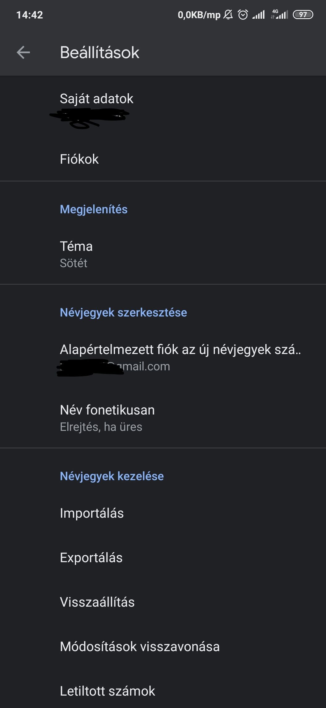

A dupla névjegyek amiről fentebb beszéltem megint egy vicc. A Telefon app-ban dupla, de a Névjegyzék app-ban mindenből csak egy van.
Na már most a Névjegyzék app-ban nincs tárcsázó tehát kénytelen vagyok a Telefon app-ot IS használni.
Volt már rengeteg fajta telóm, de ilyet még nem láttam, hogy a Telefon app-ban nincs egy olyan nyomorult beállítás ahol meg lehetne adni neki honnan olvassa a névjegyeket. Mintha csak kezdők írták volna a szoftvert. Persze a Névjegyzékbe be lehet állítani ezt ott viszont mint mondtam nincsen tárcsázó gomb... Röhej.
