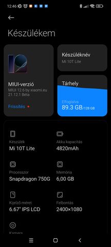

Szokenesz
Xiaomi.EU 14-ről vissza szeretnék állni EU 12.5-re, de az még android 11-es, ez probléma lenne?
Kiakarok próbálni régebbi romot, mert MIUI13 alatt már nagyon merült a telóm, most a 14-es alatt meg katasztrófa, pl.: tegnap 12 órája akkuról, 40 perc képernyőidő és merült 100-ról 40%-ra, ha nyomkodom maximum a 2 óra képernyőidő, MIUI 12.5 alatt meg nem volt még gond, így kiszűrném, hogy az akku fáradt-e el vagy a utolsó romok lettek elcseszve...
nullpoint
Jó estéket!
A topik szerinti telefonom van.
A kérdést a miui topikban is feltettem, itt azoknak a véleményére lennék kiváncsi akinek ugyanilyen telefonja van:
Most a Xiaomi eu, Miui 12.6 21.11.10 beta romon vagyok (android 11).
Miui 13 és 14 már android 12, és csak stable van (13ból még akad egy két béta az elején, de már nem releváns)
Ilyen régi bétáról mehetek stablere gyalulás nélkül?
Illetve akarom egyáltalán újabb miuit? A mostani jól be van lakva, ha nincs semmi előnye az újnak akkor hagyom így.Telefonálás, gps, ritkán böngészés a használat. Mobilbankolás, online fizetés nincs.
Mi a véleményetek? -
