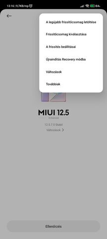

Nyilván nem gyári romot nem fog a telefonon a gyári frissítő felrakni.
A gyári recovery romoknál meg nem mindegy, hogy milyen rom verzió van épp rajta, mert nem mindegyikről lehet bármelyik újabbra frissíteni.
Ha mindig csak az a frissítés volt ráengedve amit magától is jelzett, akkor elvileg nem kéne ilyen gondnak lennie. Kivéve, ha valami közben visszavont verzió véletlen egy korai OTA frissítéssel rákerült (jártak már úgy többen, hogy emiatt utána már nem jött több OTA, nem engedte kézzel se újabbra frissíteni).
Vagy ha esetleg kézzel lett telepítve valami olyan verziós hivatalos rom, amiről utána nincs továbblépés.
Mondok példát, hasraütés szerinti kitalált verziószámokkal:
- Automata frissítésekkel eljött a telefon 12.5.4 verzióig.
- Meglátta a tulaj, hogy a hivatalos letöltő oldalon van már 12.5.5 egy ideje, de nem jelzi a készülék automata frissítésként. Fogta, leszedte a telefonra a teljes csomagot, betallózta, felment a frissítés. A telefon most 12.5.5 lett.
- Rájött közben a kínai, hogy valami nem stimmel a 12.5.5-el. Ha nagy a baj, akkor le is szedik a letöltésekből, ha nem akkora akkor ott is hagyja, csak automatikusan nem megy le a telefonokra.
- Kész az új verzió (mondjuk legyen 12.5.8), de valami miatt a 12.5.5-ről nem jó frissíteni, mert valami gondot okoz. Ezért úgy állítják be, hogy a 12.5.5-ről ne engedje felrakni, de 12.5.4-ről simán jó, ki is küldik automatikusra.
- Akik 12.5.4-en vannak, azoknak települ automatikusan, aki türelmetlen, az kézzel letöltve, betallózva fel tudja rakni 12.5.8-ra.
- De aki 12.5.5-ön van, az hiába tölti le ugyanazt, nem engedi letöltve se telepíteni, mert benne van a tiltás. Azt nem tudom hogy pozitív vagy negatív a lista, tehát vagy azok vannak felsorolva a telepítő csomagban, hogy melyik verziókról nem engedélyezett felrakni, vagy azok amelyikekről felrakható.
Zárt bootloader esetén ezzel nem tudunk mit csinálni. Még ha sikerülne is módosítani a telepítő csomagot, és kivenni a tiltást, akkor már a csomag digitális aláírása érvénytelen lesz, a gyári frissítő nem fogja miatta felrakni. És mivel zárt a bootloader, ezért nem lehet módosított frissítőt se rátenni, ami elfogadná a módosított szoftvercsomagot.
Ezekhez már bootloadert kell nyitni, azután a módosítások elvégezhetők, nyilván az adódó kockázatokba beletörődve.A másik lehetőség, hogy gyári hivatalos fastboot csomagot megpróbálni felrakni, de zárt bootloaderrel csak a fent levőnél újabb javasolt, mert ha beüt a flash back protection, akkor nincs mit tenni. Illetve lenne, mert edl módban lehet javítani az ilyent a gyári mi flash tool-al, de azt csak olyan fiókkal bejelentkezve engedi, aminek van edl jogosultsága. Tehát vagy hivatalos jogosultsággal rendelkező szervizpontba kell vinni, vagy körülnézni a fórumok/hirdetések között. Egyik volt kollégám járt így, és a fórumokon jó visszajelzésekkel rendelkező szovjet mesternek kifizette a díját, az bement anydesk-el, átdobta a szoftvert, bejelentkezett a jó fiókkal, ráindította a helyreállítást, aztán kijelentkezett a jogosult fiókból. A srác meg megvárta amíg végigmegy a művelet, aztán örült. Úgyhogy óvatosan a nyitott bootloaderes ügyeskedésekkel, sokba kerülhet.
És a zárt bootloader miatt itt is csak gyári romokat lehet fastboot alól flashelni, módosítottat nem, mert a zárt telefon nem enged olyan kritikus partíciókat írni fastboot alól, ami ahhoz kell, hogy kikapcsolja a dm-verity védelmet. Anélkül meg első indításnál tégla, megint lehet menni az oroszhoz.
Tehát röviden, módosított romot (a xiaomi.eu is az!) nem fogsz tudni feltenni bottloader nyitás nélkül.
A gyáriaknál meg olyant kell keresned, amit a jelenlegi verzióra enged felrakni, nem fog mindenről mindenre frissíteni a betallózós frissítő. Most eszembe jutott, hogy ugye teljes frissítő csomagot próbáltál a gyáriból és nem incremental csomagot? Illetve biztos hogy a telefonodon levő területi csomagnak megfelelő romot töltöttél le (pl. global-ra nem jó az eeu, eeu-ra nem jó a global)??
